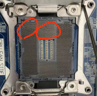

本帖最后由 cpufreestyle 于 2023-2-13 17:24 编辑 今天刚拿到的z620服务器,技术人员说让我自己拿镊子把所有的都拨回去,自己弄有什么需要注意的和坑没?我在上海,商家在河南 ...

警报 发表于 2023-2-14 13:34
简单的很,找个镊子或者针就能弄好,我自己主板弄过不下几个了。
liu198743 发表于 2023-2-14 12:04
断了就去淘宝70块钱就搞定,算上来回运费100块钱吧
翰墨留香 发表于 2023-2-14 08:00
真搞不了就去淘宝找吧,修CPU插座养活了不少人
楼主的马甲 发表于 2023-2-14 01:21
俺自己掰过,当然是吧主板拿在手上!
反复对着光,看行列,各个角度都是直溜溜的才行
钟表起子,一个个掰,不要慌,你就想吧,反正坏了更换也就几十块钱(听说80,俺不确定,哈哈)
它是有弹性的,一点点弄
伦风凝星 发表于 2023-2-14 00:00
Q270品牌机主板上碰到过,真的离谱。
原装硅脂效能太差,打算换一个。拆开一看,CPU底座针脚歪了三个。真不知道这些人怎么组装的。
zhao1999250 发表于 2023-2-13 19:22
修是好修,个人不好修,最多也就换个座子的事情。。。
擎天柱首领 发表于 2023-2-13 18:24
电脑城有修这个的,自己联系吧,起码比你自己弄靠谱
ONEChoy 发表于 2023-2-13 18:20
弄过2066针脚的 火眼金睛勉强成功了但不完美 不同角度灯光还可以看到痕迹
必备工具:1带灯放大镜 2针尖镊子  工具买来了重新掰一遍 各角度看反光一致跟新的一样
前提板子要先拆下来哦 不行偷懒的
cpufreestyle 发表于 2023-2-13 18:15
HyperSPH 发表于 2023-2-13 17:57
前几年弄过一个Q77板子。胆大心细,记得当时用的是细自动铅笔头,大概3个左右都恢复了。
frenzy 发表于 2023-2-13 17:36
cpufreestyle 发表于 2023-2-13 17:23
这个二手服务器没售后了 找修电脑的弄有机会没
这个你要自己去问了,就算他有技术能替换也要有配件才行,你得先找到替换的配件,官方不管么?找找官方看能不能付费维修吧
qjb2008 发表于 2023-2-13 17:27
弄好概率不大。
lsy174915864 发表于 2023-2-13 17:25
手法好可以自己弄,害怕就算了,越怕越坏事。
这玩意要胆大心细才搞的了。
inman2008 发表于 2023-2-13 17:25
自己弄挺难,以前B85弯过,自己修的时候又碰了其他的。。。网上好多修这个的,换个底座就行(搜了下:我那家叫:关二哥电脑,好像是60块)。
注意跟店家说,要个成色好点的,而且颜色一致的扣具,我上次换的是黑化的那叫一个丑。然后坛友们还说我赚了。。。黑化的贵
frenzy 发表于 2023-2-13 17:21
如果要自己掰,建议用注射器针头或者自动铅笔来弄,不过看你这种损伤程度基本上就是走售后换新插座的途径了
反IE之號Saber 发表于 2023-2-13 17:15
不要一下太用力,容易断的
nidrbingge 发表于 2023-2-13 17:12
建议自己别弄,90%可能就此嘎了,这比CPU针脚难弄多了
