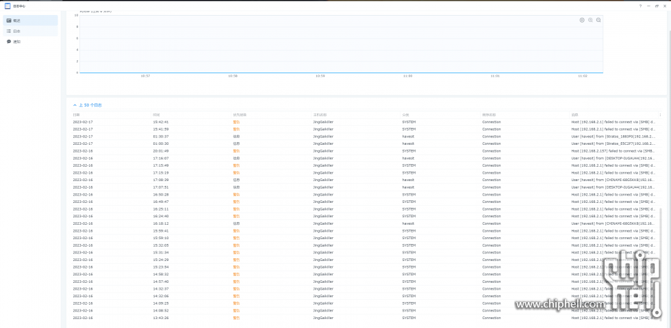

黑群晖DDNS是不是很不安全啊,好像被爆菊了。。帮我看看

本帖最后由 eating2005 于 2023-2-18 11:17 编辑 今天想登录DS PLAYER的发现不行

samba不就是smb,对外不要开smb,webdav加fail2ban

都是默认的设置 群晖里面的安全设置我没动过, 也不知道为啥,难道攻破了我的路由器吗?准备把K2P换掉了  ...
群晖有输错几次密码就封ip的机制,你在安全性--防护里面看有个自动封锁,下面名单可以添加或删除允许ip或者黑名单ip,映射外网别全网端啊,很危险的,开需要的端口就行了
重庆森林 发表于 2023-2-18 14:20
为啥一定要破密码,你开的服务有可能有洞,群辉本质就是个linux系统,直接拿root权限不一样?
eating2005 发表于 2023-2-18 14:08
shagua517 发表于 2023-2-18 14:06
设置白名单给内网地址吧,你这是吧2.1封了,等于是吧路由转过来的都封了

只求方便 被骇也刚好

不要乱开服务到公网,群辉必须开两步验证

你这个把所有端口暴露到公网上,不被爆菊倒也奇怪了。。。。怎么滴也要改一下登录端口吧。另外端口能不暴露出去就不要暴露。

楼主你这个不是被爆了,是路由哪里设置有问题,我之前也碰到过,但是太久了,忘了具体怎么解决了,大概是重置路由
