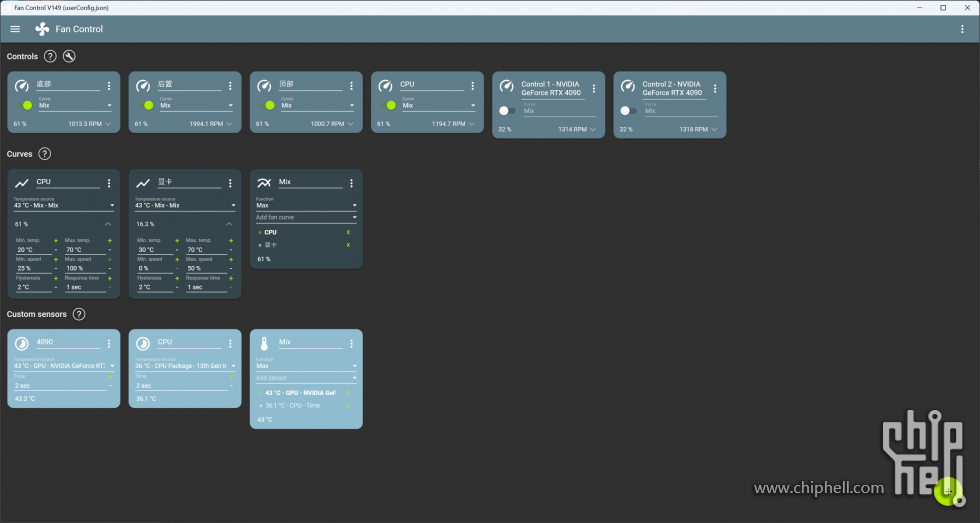

你看我的图,我前面是按照你的步骤,就在Curve里多了一个MIX,我是sensor里用了mix,curve里也用了mix,s ...
这么做也行,不过你可以更简单一点,直接拿原本CPU和显卡的曲线去做混合,这样连sensor都不需要弄。
我习惯了弄sensor,因为我要弄停转,而且我不同部位的风扇要求的转速规则是不一样的。
上帝也生病 发表于 2023-3-11 00:03
sinopart 发表于 2023-3-10 23:25
上帝也生病 发表于 2023-3-10 22:44
请问下,传感器MIX和Curve MIX有啥区别?按照我现在的设置,传感器MIX是在取温的时候就MAX了,然后在Curv ...
curve意为“曲线”,curvemax 意思是在绑定的两个曲线中选择最高的一个作为实际值。
所以你这种做法是不对的,正确做法是先设定一个mix sensor(sensor意为传感器),这个sensor选择绑定cpu温度和显卡温度,sensor规则选择max(同一时刻cpu和显卡温度两个温度中最高的那个作为那一时刻的此自定义sensor的值),然后去创建一个新的curve(曲线),这个curve的温度判断依据选择你刚才创建的这个sensor,曲线具体怎么走你自己定,要同时考虑到cpu和显卡所需要的调速曲线要求。然后把这个创建好的curve绑定到你想要调速的风扇所代表的那个接口上,OK搞定。
讲这么清楚还没弄懂的话,我就没辙了。

是那个MIX模式吧?但是感觉那个模式没办法把机箱风扇和CPU风扇拉满,显卡风扇倒是可以拉到我设置的转速 ...
选择 add mix sensor添加混合传感器,你现在用的应该是混合曲线
sinopart 发表于 2023-3-8 09:21
传感器类型选择MIX,规则选择MAX就是从所有绑定的其他来源中选一个最大值作为此自定义传感器的值;选最小就是取所有来源的值里最小值的那个来源的值。平均就是所有来源的值取平均数作为此自定义传感器的值。

上帝也生病 发表于 2023-3-7 21:26
刚才研究了下发现了个问题,FanControl他好像没办法做到我的需求
我需要这样的,CPU轻中重负载时风扇的 ...
你需要的是添加混合传感器而不是混合模式,如CPU+GPU的温度,甚至可以加上固态的温度,这样无论哪一个传感器有负载,均会触发调速曲线
上帝也生病 发表于 2023-3-8 08:59
sinopart 发表于 2023-3-8 08:33
Fancontrol主逻辑是通过某一个传感器温度来控制某一个风扇的转速,这你没说错,一个传感器确实只能对应一个风扇。
但是你可能不知道Fancontrol可以自己创建自定义的新传感器,你可以把两个现有的传感器温度绑定到一个你自己创建的新传感器上,这个传感器的取值规则你也可以自己选择,是取绑定的两个原有传感器的最大或最小值,还是他们的平均值,这都可以自定义。
你想要的单一风扇多温度来源控制功能用这个方法就可以实现了。
可以的,你需要加一个function,一个风扇可以加几条曲线,然后取几条曲线的MAX

你要的是混合策略,这个我只在aquacomputer的电控上见过。可以自己写虚拟sensor。
