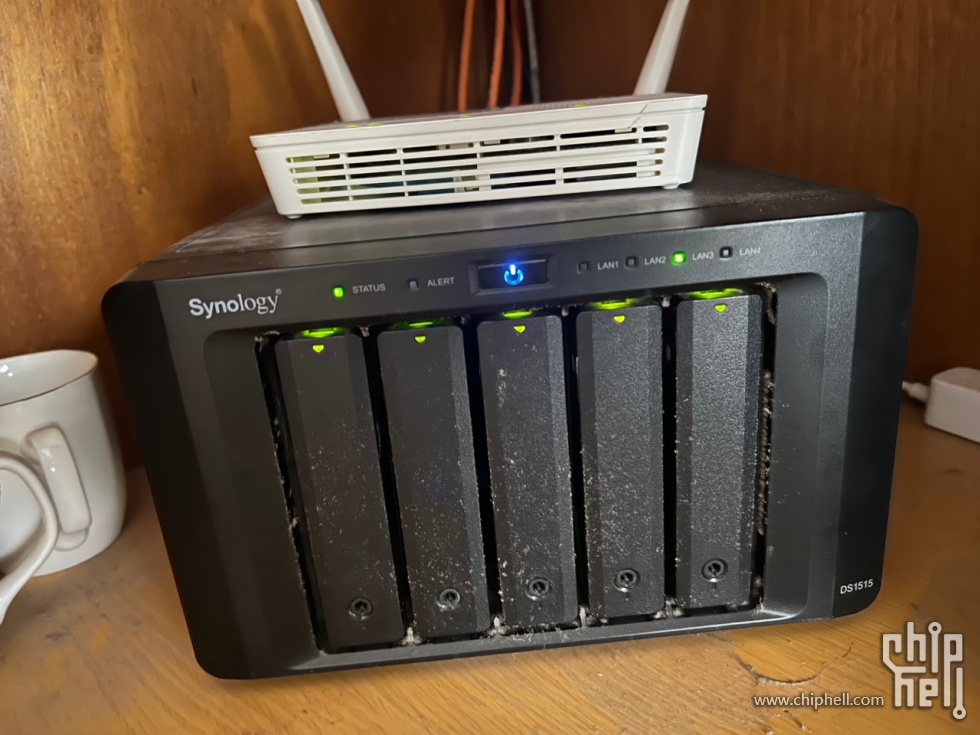

最后虽然通过复位按钮搞定了,但是过程还是惊心动魄 机型是DS1515(不带+的),刚开始的时候选择添加矿神的套件源,提示位置无效,然后按照网上的攻略搞证书啥的,最后还是位置无效。然后群晖系统就很奇怪,打开控 ...

上帝也生病 发表于 2023-4-6 12:02
现在网页能进去了,但是就这样一直转圈圈
重装系统的话硬盘数据会丢失吗
数据不会丢,系统设置和套件会掉。
上帝也生病 发表于 2023-4-6 14:20
猫车夜 发表于 2023-4-6 13:41
①DS1515(不带+的) CPU是arm32的,矿神源不支持arm32的机型。
②CA根域名证书过期群晖系统过旧的问题,看界面你的白群晖更新系统已经更新到7.X了,不是这个情况导致的。
③如果是矿神源添加时候提示位置无效,请检查域名是不是填错了,DSM6和DSM7是两个不同地址。
④还有,矿神源用爱发电,带宽有限,有时候服务器带宽跑满了、同IP段反复访问导致被CDN暂时屏蔽了都可能提示位置无效。
masterluke 发表于 2023-4-6 10:09
能访问SMB说明后台的系统已经起来了,只是前台用户交互的部分有问题,但是群晖好像默认telnet是关闭的
masterluke 发表于 2023-4-6 10:04
Nas的网页端好像是一个单独的服务,看看能不能telnet进去,不然我感觉要重新装系统。
上帝也生病 发表于 2023-4-6 09:31
lalabangbang 发表于 2023-4-6 09:29
