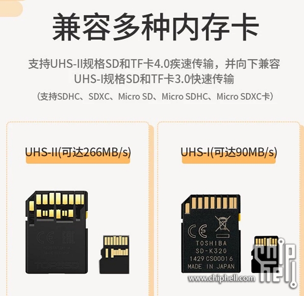

读卡器问题,UHS-I可以突破100m的,买个50块的金士顿那个纯黑的读卡器就行了,我自己就用这个,UHS-I的卡可以跑到160m/s,如果是UHS-II可以跑到300m/s左右

有些uhs-1的卡需要超频读卡器才能上到130以上
比如这张最近买了京造麒麟512 uhs-1,用Kingston的读卡器可以读到160M,普通读卡器只有100M不到

魔语者 发表于 2023-6-19 07:10
大力神 发表于 2023-6-17 08:17
闪迪读卡器用私有协议对它自己的卡超频,对我没啥用。楼上解释了。
不管什么协议你的读卡器USH-I也就只能读90MB,人家绿联写的很清楚了~是你理解有问题~

这没啥好讨论的,这不是常识吗……闪迪的卡是专有协议,自己读卡器能到标称,商品页面应该都写着。闪迪的UH ...

kst的读卡器可以突破UHS-I极限,但疑似只支持自家的卡
不限于自家卡。  我用来读三星的高速卡也能达到三星标称的160M
