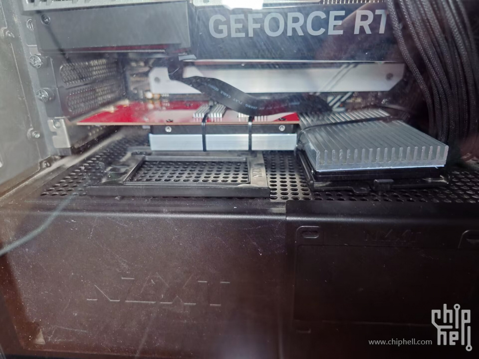

网上十块钱买了个铝制的散热块,导热贴也买的便宜货,贴上去上机后温度是50度,不晓得正常不正常,坛里搜了搜大伙的好像都四十多度来着,这大铝坨子应该不会有反效果吧(图里左边那个是sn640) ...

官方给的说明工作温度是70度以内 所以无需太焦虑 稍微有点风道的话60以内都很正常 我放在穿甲弹上吹 就是50附近

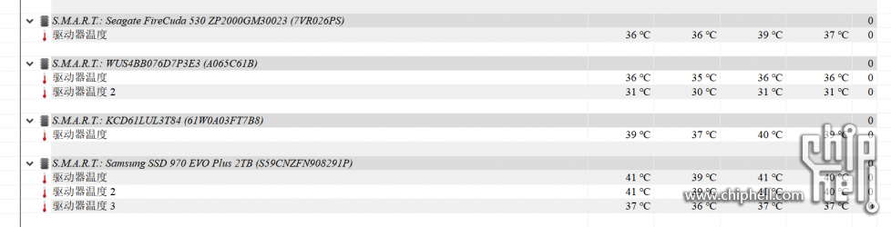

eastlion 发表于 2023-6-20 00:29
散热片加风扇的效果
HWINFO里的数据
HWINFO里的数据

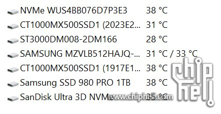

有风扇直吹才38度,今天上海温度24度

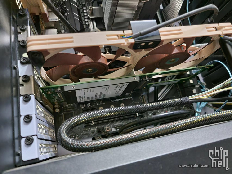

要有风扇直吹才行的,我的2.5寸U.2 905p,在机箱里用2把12cm风扇将U2夹在中间,设定转速1000转以上,前面进风后面抽风来吹,现在夏天最低都有45度。

40度得有风扇吹,我发现加了那个铝散热好像也没啥温度变化
zexin4 发表于 2023-6-18 11:29
加装散热片还得是有风道直吹才能发挥最大效果吧
我也是这么改装的CD6,SN640,风扇直吹,还是有点效果的
