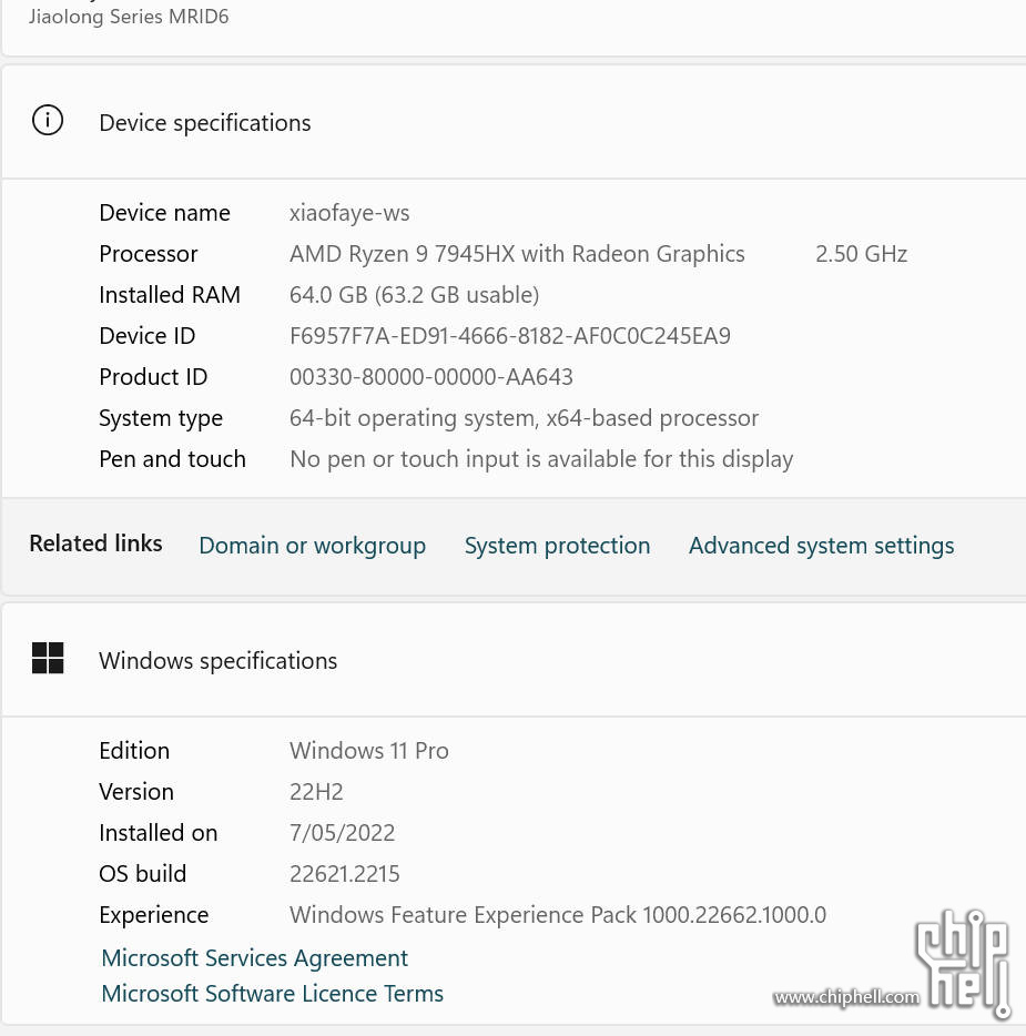

本帖最后由 XiaoFaye 于 2023-8-31 17:07 编辑 手上用着7945HX的笔记本,感觉功耗很大,希望有朋友可以提供一下13900HX笔记本的数据做一下对比。 7945HX(显卡4060) 数据: 机械革命蛟龙16Pro 7945HX的功耗,都 ...
