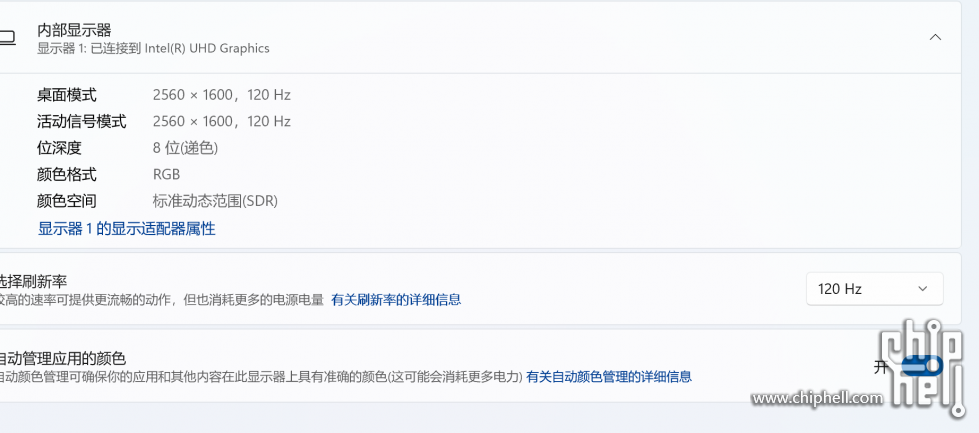

本帖最后由 小心夹脚 于 2023-9-28 18:27 编辑 今天发现白色背景下,屏幕有横着的一根一根的灰色的线,不仔细看也不明显,就是那种很脏的感觉,整个屏幕都是,,,是不是坏了。。。红米14p 2022版。。有点像拿ps ...

我感觉没人说清楚这个问题,我查了下别的语言的社区。windows里显示递色和抖动不是一个意思。
传统上比如你有一个显示器是8bit原生,可以支持到抖到10bit
那如果你运行在8bit抖10bit。那你windows里怎么看都是10bit,电脑也确确实实输出10bit给显示器,电脑完全不知道是不是抖动的,只有你和你显示器知道这个10bit不是原生的。
而8bit递色的意思是,windows发现10bit传送不了,只能用8bit递色,会牺牲其他的东西,比如444变422之类。或者灰阶有限制之类的。
但是具体windows怎么砍的我就不知道了

我的是吾空的笔记本,屏幕也是出现了这个问题。查了屏幕型号,是京东方型号        NE156QHM-NY1,不知道除了换屏 ...
京东方我现在都不敢碰高刷和高分了。之前P15有快4K的N6A,HDR400,600nit,结果底部出现线条了。然后换了华星光电4K,MNF601那款。悟空的我的也是这个屏幕,有坏点,素质也不太行。真坏了可以换4K 120Hz,b156zan05.1试试。也别换京东方,基本三个月必炸,选择Z规,别选BR的,那个是OEM厂家不要的。
KazamiKazuki 发表于 2023-10-3 19:13
接口带宽不够了就会开这个递色
kingpon 发表于 2023-10-3 18:32
我的是吾空的笔记本,屏幕也是出现了这个问题。查了屏幕型号,是京东方型号        NE156QHM-NY1,不知道除了换屏幕,是否还有其他解决办法。
