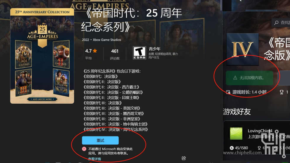

帝国4兑换成功,ms商城和xbox里看得到但无法安装

本帖最后由 javascripet 于 2024-2-19 13:28 编辑 微软商城还能点下"安装",选路径, 然后转圈圈失败 xboxapp 直接就显示图上的 "无法加载内容" 商城和Xbox都账号能登录的 xboxapp已重置过 这么大个ms还没steam靠 ...

javascripet 发表于 2024-2-19 20:01
JP_ToKyo 发表于 2024-2-19 16:44
是不是MS商店損毀了..上次玩壞了重裝系統才好回來....
blackbeardever 发表于 2024-2-19 16:34
每月阿三的姨妈补丁一过,微软商店就经常打不开,一看把TLS啥的又给勾掉了。**没问题的话,打开“运行”输入 inetcpl.cpl改改安全设置,看看TLS 1.2啥的勾上没。
jiaxu1006 发表于 2024-2-19 16:21
nickywin 发表于 2024-2-19 16:10
系统区域有没有切外区试验?我在港区,没问题啊。或者你试下1,2,3,4代分开下载看看。
gladiator 发表于 2024-2-19 15:16
XGP再香也不用,就冲微软这尿性,一毛都不给他花
inman2008 发表于 2024-2-19 15:03
大微软商城真的很可怕,能做出这东西的人真想看看什么样。我公司电脑现在连计算器都没了,重新下载也失败。网管都说你这个除非重装系统。之前在MS商城买的FORZA7纪念版还是啥,直接下载不了了。而且这玩意装在电脑里文件夹还点不开,一旦卸载失败可能就永远的占用硬盘了。比steam肯定是差了一个EPIC!
PPXG 发表于 2024-2-19 14:31
clash给UWP应用加上代理 或者先关掉改容易链接XBOX服务的首选DNS,UWP在开着代理的时候经常会出现问题
sun1a2b3c4d 发表于 2024-2-19 14:30
javascripet 发表于 2024-2-19 13:46
常年活在梯上的, 有啥办法让xbox过那玩意儿吗 客户端clash
先观察一下分流情况,再根据需要手动切换。应该不需要我说的那么具体吧?…网上一堆教程。
还有楼上那位的建议你可以参考一下,UU加速这种或许有帮助。
或者你也可以试试Fiddler,在协助UWP应用分流上很好用。
clash里看连接,找到属于这个连接的地址,直接加进自定义规则就行
tjmxxo 发表于 2024-2-19 13:56
我这儿很奇怪,微软系应用不能走**,只能用加速器,走**就连不上,裸连下载速度和浏览速度比steam还快,steam还经常抽风103什么的,建议lz试试加速器,用路由器加速微软系,看能不能好点
sun1a2b3c4d 发表于 2024-2-19 13:40
javascripet 发表于 2024-2-19 13:29
0x89235106 搜了下大概是xbox没登录相关..
可能是被墙了,网络问题请自己解决~
oppoig 发表于 2024-2-19 13:11
红圈下面的查看详情是什么内容?
sun1a2b3c4d 发表于 2024-2-19 12:49
请问查看详情点开是什么内容呢?
