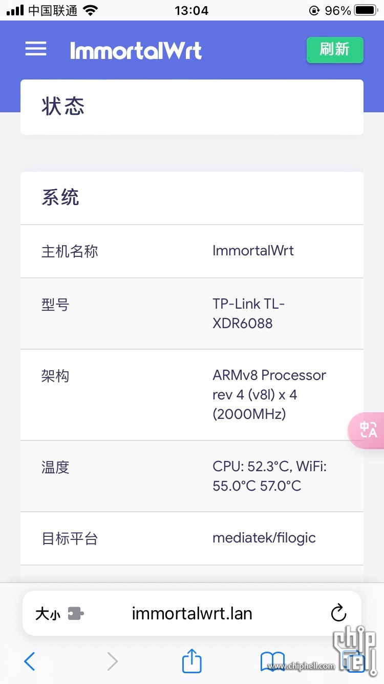

我现在就是TP的6088刷OP,,,
刷了OP那设置问题多了去了。

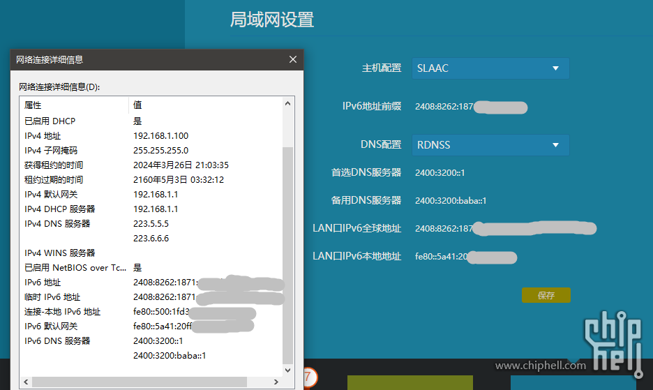

检查了一下,RDNSS下能看到啊
我没手动指定LAN口用本地IPV6 DNS通告,DHCPv6和SLAAC都是无线看不到有线可以

cyberms 发表于 2024-3-26 20:50
dns用dhcpv6就行,rdnss看不到。原因问巨硬。
无线看不到问AP或者路由器的厂商。
检查了一下,RDNSS下能看到啊
无线看不到问AP或者路由器的厂商。
有的WiFi获取IPV6 DNS速度贼慢(rdnss)。
