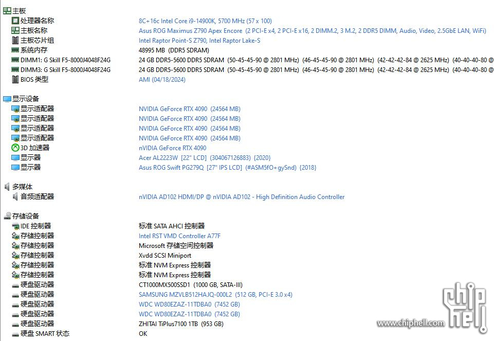

先上个配置图 i9-14900K+芝奇48G 8000MHz+4090公版+华硕z790 APEX ENCORE 电源是追风者REVOLT 1200W,线材是熟悉的店家定制的 现在情况是正常游玩无问题,但是偶发系统直接黑屏重启,不像是操作系统引起的 风扇 ...
