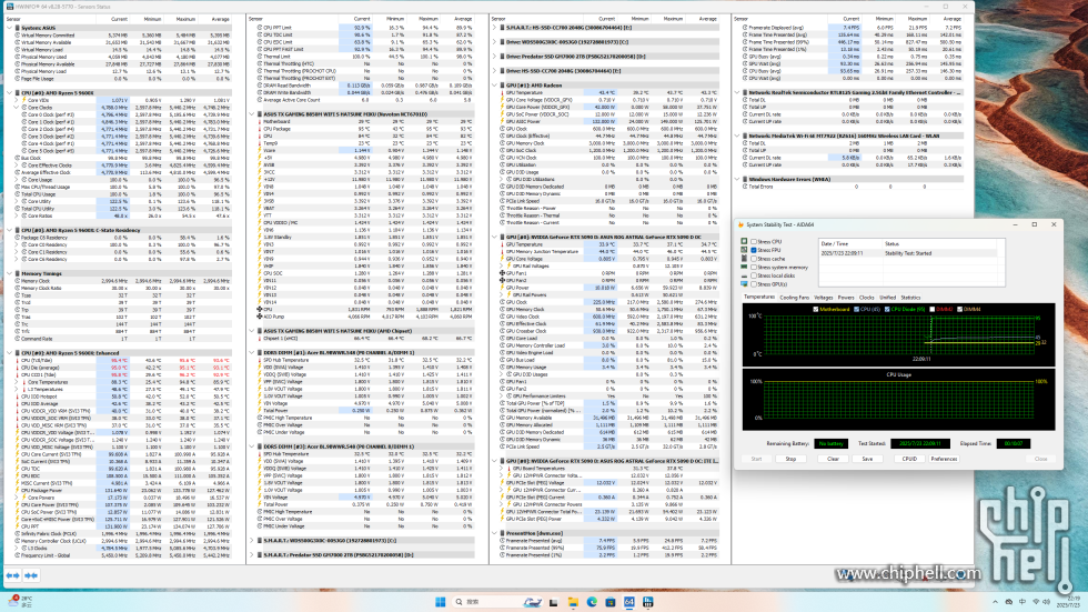

96X只要PBO 105W,在他的测试平台上,360一体水冷,AID64烤机也能95度... 但其实之前97X相同平台编辑测试的时候是没有撞到95度温度墙的,当时是只有85度. 所以我就问他怎么会这样...不都是一个CCD版本的Zen 5嘛? 编辑"啪 ...

揭露了啊,这帖子一楼不就已经说了嘛,同样的PBO 105W,96X的频率就是比97X更高,电流也更高,都写的那么清楚 ...
电流是97x更高
就这个fpu烤鸡来说
97x是tdc电流比温度先跑满,96x是温度先跑满

我觉得应该是97x有8个核心,能均分能量,96x只有6个核心,热点温度更高,再加上96x本来就是97x挑完剩下的,提前撞墙属于正常。
intel也有类似情况,关小核,大核大概率热点温度更高。我试了12700/13700/14700均有类似现象,关小核后手动降一点电压,或者限制一下电流都能恢复温度且不影响频率。

揭露了啊,这帖子一楼不就已经说了嘛,同样的PBO 105W,96X的频率就是比97X更高,电流也更高,都写的那么清楚了...
