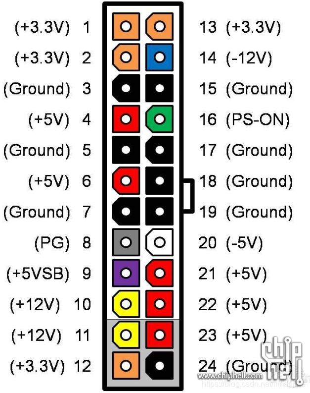

有万用表 可以测一下 主板 的 PG   信号是否正常 出来 , pg 是与主板通信的 的,pg 出来之后 才 开始启动程序
红色:代表+5V电源线(主板、硬盘、光驱等硬件上的芯片工作电压)
黄色:代表+12V电源线(硬盘、光驱、风扇等硬件上的工作电压,和-12V同时串口提供EIA电源)
橙色:代表+3.3V电源线(直接向DIMM、AGP插槽供电)
灰色:代表P.G信号线(电源状态信息线,它是其他电源线通过一定的电路计算所得到结果,当按下电脑开机键,这个信息表示电源良好可以开机无信号说明有故专障主板自动监测)
蓝色:代表-12V电源线(向串口提供EIA电源)
白色:代表-5V电源线(软件锁相似数据分离电路)
紫色:代表+5V StandBy电源(关机后为主板的一小部分电路提供动力,以检测各种开机命令)
绿色:代表PS-ON信号线(主板电源开/关的信号线,未接通时有一定的电压)
黑色:系统电路的地线
绿色PS-ON信号线 当短接黑色地线 这时PS-ON信号线没电压 也就是告诉电源开始工作 简单的说就是一个开关
也可以对照时序逐项检测问题卡在哪里
