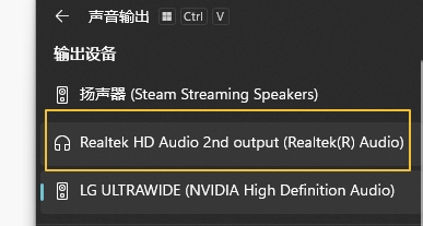

发表于 2024-8-20 17:50 | 显示全部楼层
