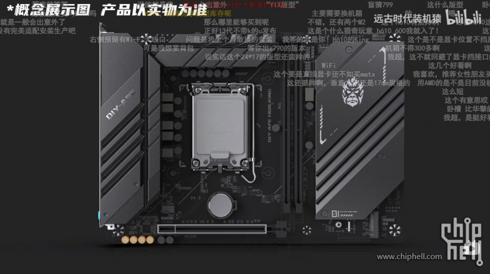

刚从小破站看到,把主板上需要插线的接口都移到背面,没想到还真有人把这个想法产品化了,服气!
从藏线这方面看确实是个好方法,这下主板正面确实彻底清净了.
(不过这俩前面板扩展USB口都是直插,不知道机箱厂商怎么解决又粗又硬的USB线...
先说说我的想法吧,我感觉这个板子面向的用户应该是小众中的小众,能卖多少还真不好说.(不过希望这UP主至少能回本,我是真挺佩服他能把这玩意做出来的.
未来也很难想象这种布置方式能成为主流,因为相比传统的单面布置生产成本应该会增加不少,而且比较挑机箱.
这几年主板厂在中高端主板上也越来越喜欢采用侧插接口,应该是一种相对折中的方案了.
不过在面积更加寸土寸金的小尺寸主板上,这种设计的价值可能会更大一些.
各位18们对这种主板怎么看?

需要搭配的机箱
发表于 2022-10-1 00:33 | 显示全部楼层
小众、主板缺少通用性、必须得配套机箱、主板正面干净了感觉也没什么
发表于 2022-10-1 00:36 | 显示全部楼层
好是号,但是麻烦是非标,配套不好配,除非一会主板改标准,机电外设什么的都跟着走,‘另外主板厂家的成本也会提高,双面焊接会增加一次焊接的成本’

发表于 2022-10-1 04:00 | 显示全部楼层
我也来分享一下自己的观点,当然只是自己的观点,请轻喷!
装机员的出发点我觉得是好的,可能很多DIYer也感觉背面乱七八糟的线是挺不舒服的,但我并不赞成这样做,为什么:
虽然,各种供电、数据、跳线等接口全部集中在了背面,如果只考虑原装的电源线的话,这种普遍又硬可塑性又差的东西势必会对机箱背面理线空间提出更高的要求,这也就导致他的机箱就只能将背面的空间最好做厚一些,否则背面走线依然困难,如果做太窄的话甚至无法盖上侧板。
但是,如果想要维持机箱本来的宽度的话那就只能从机箱正面下手,那又会导致几个问题:
现在的显卡基本都是越肩的,这么做的话显卡的兼容性就会下降;
一般机箱会在顶部设置风扇位置,很多DIYer也会选择将冷排安装在这个部位,但如果正面的宽度减小的话,就只能加高机箱的高度(不然水冷完全无法安装,会与主板VRM散热片、内存打架),那样又势必会造成机箱尺寸的增长。
所以我不看好装机员去主动推广这种设计,但这种设计,我觉得在高端市场上可能会更受欢迎一些,原因也很简单,相比于普通的DIYer,他们对于机箱的三围尺寸包容性很高,而且为了精致,他们也更舍得去掏这个钱,去把机箱内部收拾的漂漂亮亮,我理解装机员的心情,也真的不希望DIY市场会就此衰落。

发表于 2022-10-1 09:19 | 显示全部楼层
估计将来,如果这种规格被广泛接受,固定主板的底下金属板会成为主板的一个附件,就像主板后方挡板一样,跟着主板走
还有,这种接口如果不涉及在主板背面,而把所有接口全都朝向主板外缘,是不是也能解决接线紊乱的问题呢?
但楼主贴的这块主板照片,又能看出设计不成熟的地方
比如那两个SATA接口,既然设计在主板下方,必然就可能会用到90度的SATA接口线,而明显这两个SATA接口的排列不适合90度接口线,如果把这两个并排平行于主板边缘就解决问题了

发表于 2022-10-1 09:49 | 显示全部楼层
机箱也得大改才行,单开几个孔是不行的,大多数机箱背板空间很难容纳24P电源线凸起的高度,要么用特软的定制线,要么用90度的转接头。
反正个人看不懂这个改进的意义在哪里?就为了正面清爽一点?
