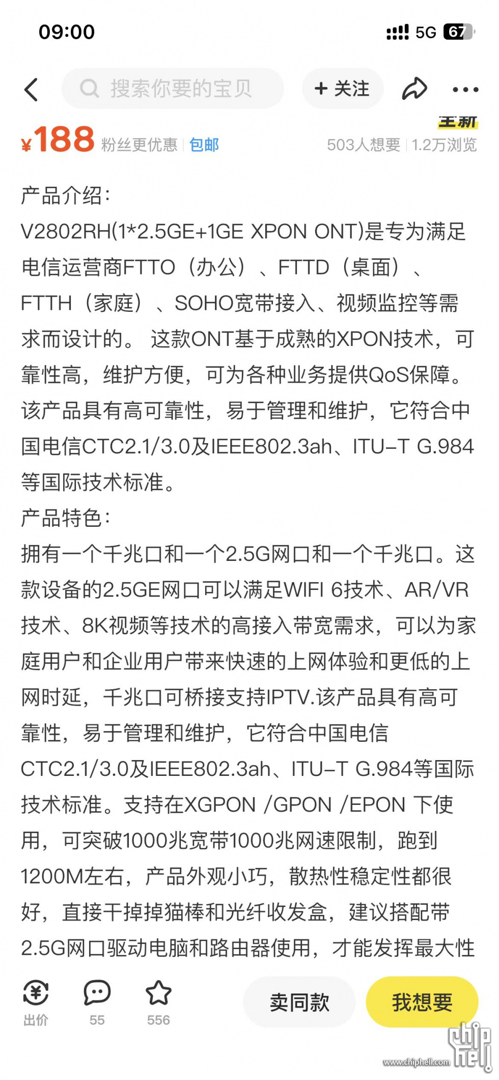

发表于 2022-12-14 09:03 | 显示全部楼层 |阅读模式
不知道这个东西稳定性如何,可惜不支持10G EPON

桥接的话应该是没有啥问题的,有可能就是猫棒+收发器的整合体

看拆解好像还就是这样

vsol,酱紫表推荐的吗,界面全英文,汉化一下才适合普通人用吧
