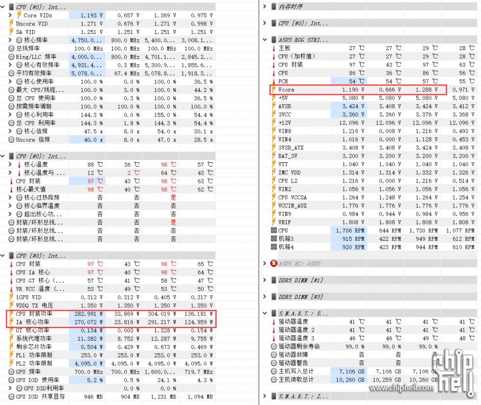

贡献一个数据
13700K SP95,大核108
主板 Z790吹雪D5
散热u12a
BIOS设置
开XMP
LLC----Auto(Level 3/1.1)
ACLL---Auto(0.4)
DCLL---Auto(1.1)
C1E----开
其余基本默认

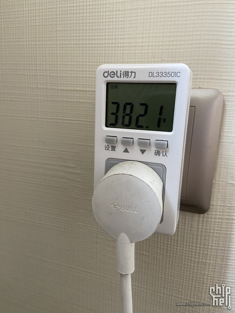

待机cpu package 50w左右,此时功耗排插显示123w左右
r23烤机电压1.19v,285w左右,此时功耗排插显示382w(跑分30600,正常)
即软显功耗烤机相比待机上升235w,功耗排插显示值上升259w,考虑到电源转换效率,软显功耗基本正确
那么问题来了
1、13700k在1.19v怎么可能会有285w的功耗,u12a又何德何能可以压得住,所以这个cpu功耗应该是虚高
2、然而功耗排插显示确实是多出来了这么多功耗,那么电都去哪了

DCLL影响软显功耗,我跑r23的整机功耗和你差不多,软显只有210w

LLC和DCLL均为1.1,软显应该不会差太多,后面和功耗排插相互验证也确实差不多。但是我的是13700k,1.19v(die sense)情况下r23整机功耗382w,这肯定不正常

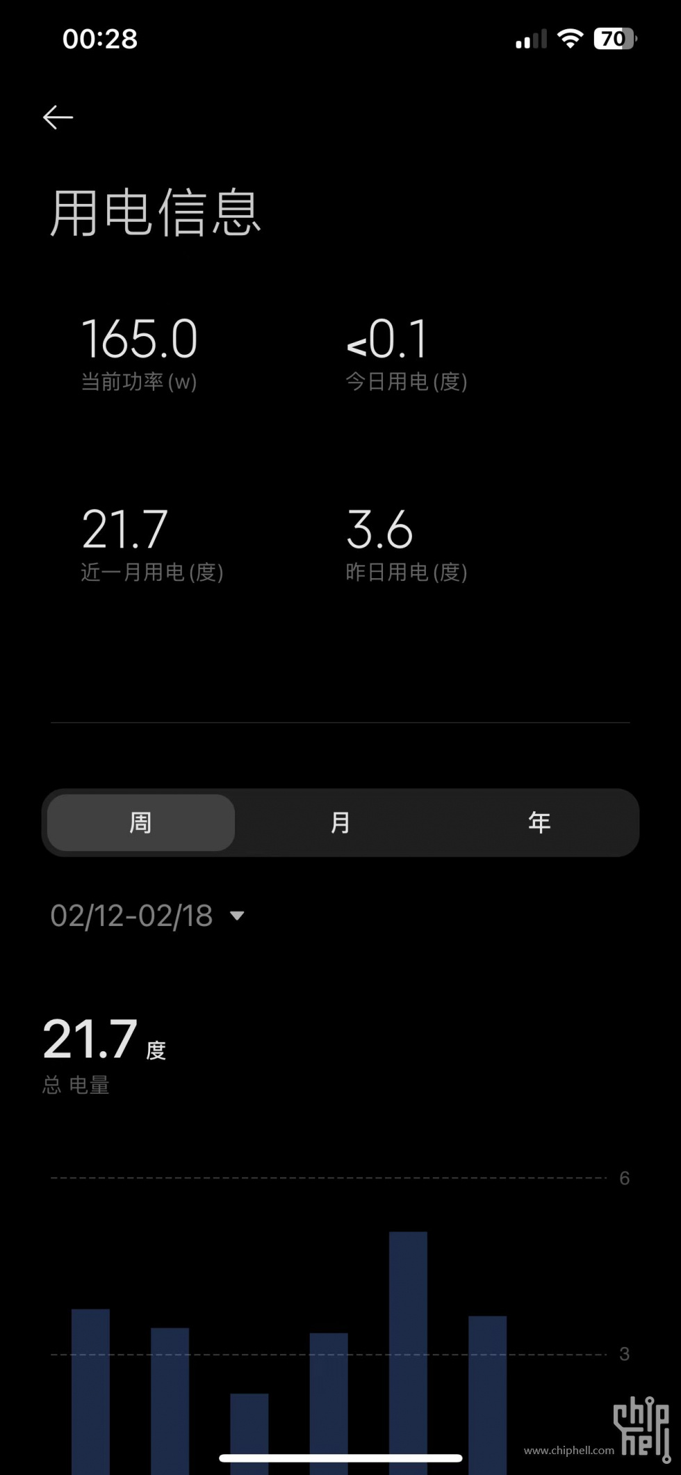

发表于 2023-2-18 00:32 | 显示全部楼层
同样的CPU,同样的OC频率,微星Z690待机10W以内,Z790吹雪,直接干到90W,鼠标一动就100W,太可怕了,插排功率显示165W,这个BIOS能修复?想换Z790-H了
