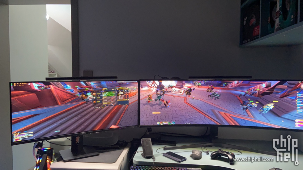

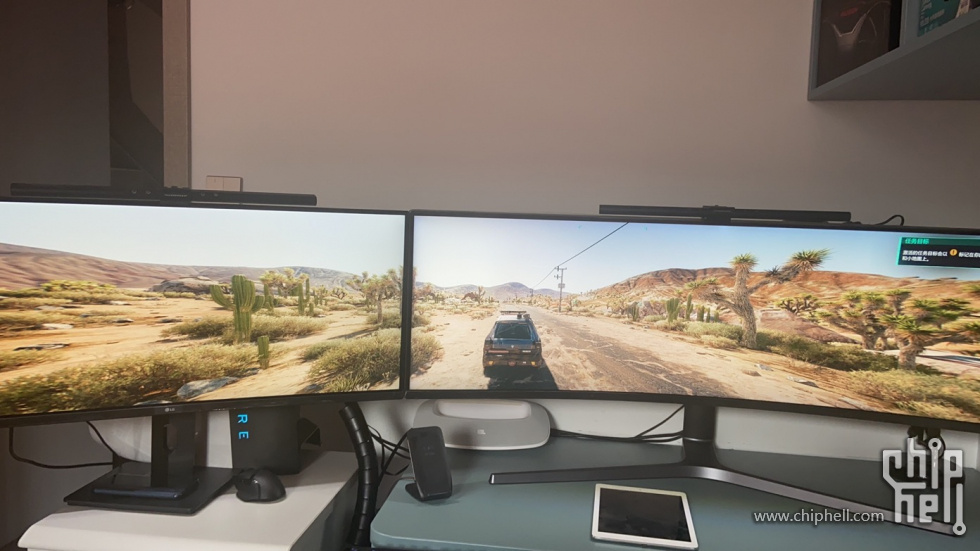

如题,我的配置是5800X+X570ace+7900xtx海外pro,原来是dual6600XT。
我的显示器是27+34+27,2560*1440+3440*1440+2560*1440。
众所周知,A卡有很多有意思的小功能,比如AMDEyefinity多屏显示技术,这个技术可以让我们用不同分辨率的显示器合并成一个(系统里识别成一个超高分辨率显示器)。
我在6600XT显卡下,三屏合一可以成功实现一个8560*1440的超长显示器,游戏和应用识别都很正常。(B站有位老哥也是6600XT成功8560*1440)。
但是一旦换成7900XTX,三屏合一的结果就是7680*1440,没错,中间的34寸带鱼屏被识别成了2560*1440,导致画面严重拉长变形。可是拆开来分别识别的分辨率又很正常。
更换驱动甚至重装系统都试过了,无解。而且我在百度大量搜索后找到了同样有这个问题的老哥,一位是6650XT换7900XTX,一位是6900XT换7900XTX,和我的情况一摸一样。
补充:6楼老哥提供了AMD官网的一个求助,也是同样的情况,6800XT换7900XT,三屏合一分辨率异常。那个链接里还有更多的人有同样问题。然而可能是样本还是不够大,优先级不高,那位求助一年了,AMD理都没理。

我试了下,两个就有问题了。27+34合并成了两个27的分辨率。
