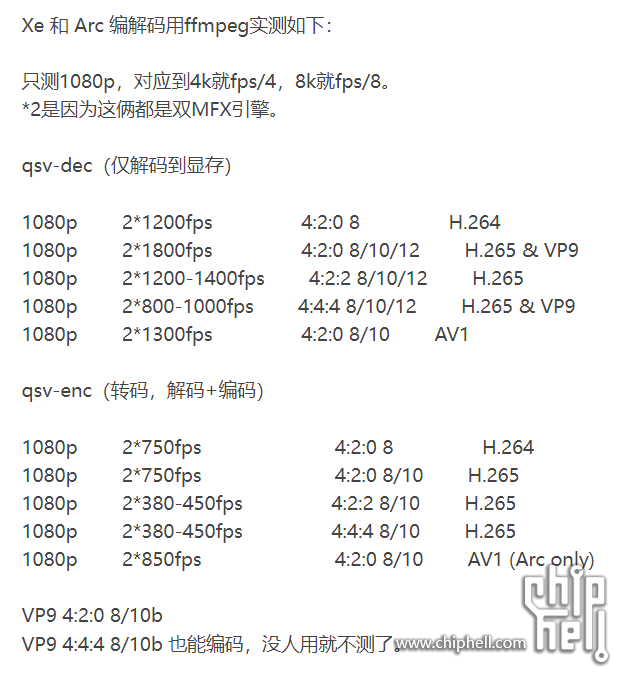

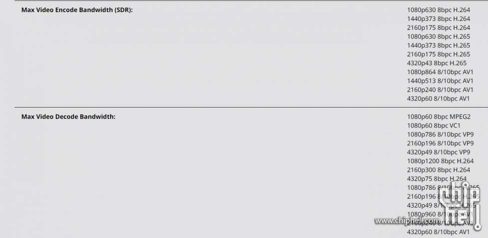

yuwl3000 发表于 2024-1-14 20:57
我觉得7840或者最新的8840已经在gpu解码追上intel了
https://www.amd.com/en/product/14066
8700G
Intel Arc
买了xilinx有进步,但还有距离。
