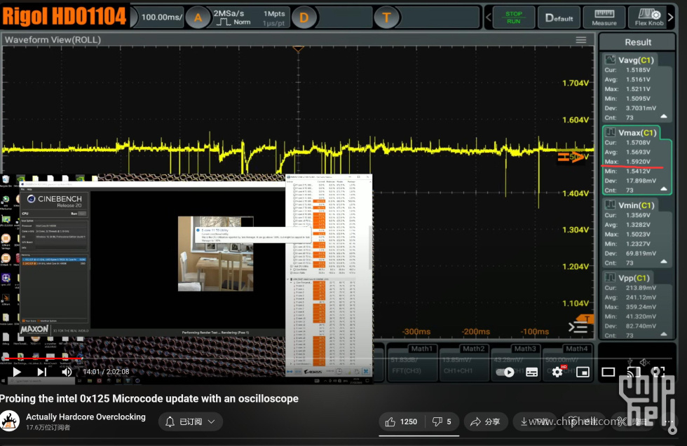

PPXG 发表于 2024-8-15 14:58
hwinfo64看一下最大VID
不超过1.35应该没事吧,我的甚至都上不去1.25,,,
hwinfo根本看不到瞬时的高压。。。这里hwinfo捕捉到的最大vid是1.52v,实际都快1.6v了
牙膏的acll应该有什么奇怪的问题,负载切换的时候会有一次大幅度的加压导致电压超高
限制vmax,降低acll,手动电压三选一
默认+ids是最容易坏的方式
当然最新微码开ids也就是瞬时电压不会超过1.55v罢了,我看i9这种默认用还是会坏

另外这个电压异常尖峰,指的是示波器抓到的电压峰值明显超出按照预测电流和acll计算后的理论升压峰值么
发表于 2024-8-15 17:40 | 显示全部楼层
PPXG 发表于 2024-8-15 17:37
另外这个电压异常尖峰,指的是示波器抓到的电压峰值明显超出按照预测电流和acll计算后的理论升压峰值么 ...
这个尖峰出现在负载切换的时候,从满载进入空载,此时vrmll的掉压几乎没有,但acll似乎是响应延迟还在加压造成了很大的瞬时电压
并不是超出了理论值,而实际电流很低的时候acll还有那么一瞬间在大幅度的加压导致实际电压极高(说是超出似乎也没问题,因为空载的时候理论上acll不会加压那么多)
其实用小一点的vrmll和acll就可以避免了,也不知道为什么牙膏厂这么多年始终坚持1.1的acll和vrm
而且acll的预测电流总是比实际电流明显大的,不知为何牙膏要规定acll=vrmll
amd的acll是开机train出来的,不给用户控制,vrmll也用了相对低的阻值

按照主板的供电机制来说,负载切换瞬间(无论是从空载进入满载还是满载进入空载)出现一个短暂的overshoot电压应该是正常的,毕竟VRM本身就存在一个响应延迟,如果这个电压可以和计算出来的理论值基本对的上,我觉得这个应该不算bug。。。。真要说的bug的话,还是部分i7 i9 VID太高外加预测电流机制给出的预测电流实在是高的不合理(而且很多板子默认iccmax无限制)导致acll一升压瞬间超过安全电压,然后intel现在突然觉得这个是个bug给更新微码修正了。。。
