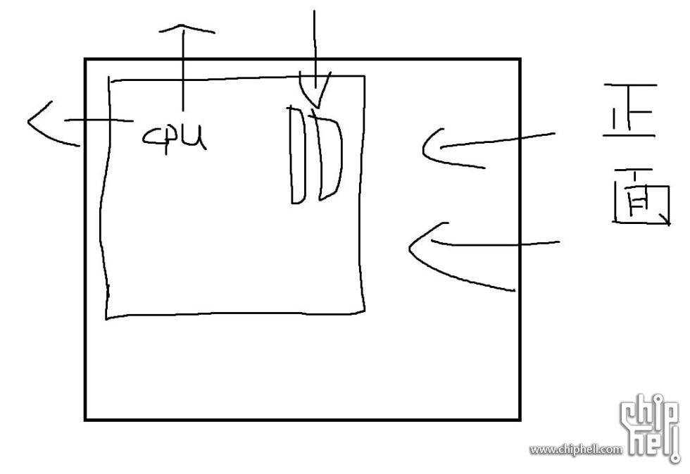

我是把顶部对着内存的机箱风扇改为进风

一、机箱内存上方顶置风扇  向(内存方向)下吹,会干扰前置风扇气流,但是也有改善温度效果
二、5楼所示(效果最好      三、显卡不是一槽位的,在显卡背面板子靠近内存测  上放一把 直吹内存
