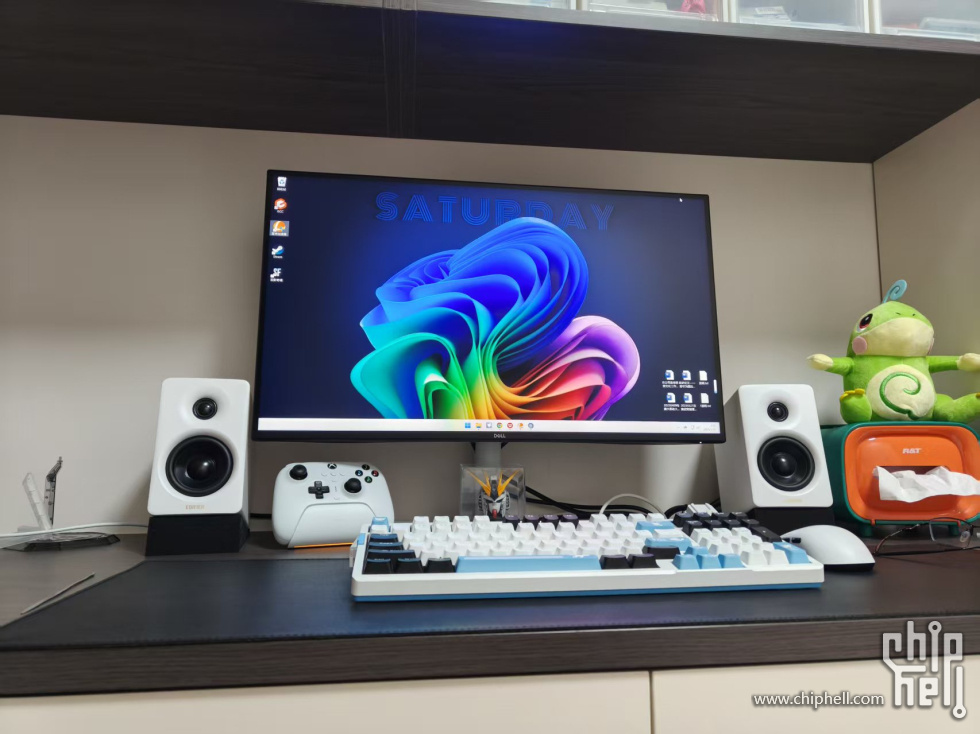

发表于 2025-5-12 16:40 | 显示全部楼层
感觉LZ和我需求差不多,我也是主要玩3A + RPG ,然后日常刷网页 + 写材料/ppt +剪视频(非专业调色,就简单PR+AE改模板这些)
我搞了个DELL S2725QE,用下来还挺好
屏幕白色不发黄,但是有压迫性漏光,口是2* hdmi 2.1 + 1*dp1.4
用不到hub这些,就没考虑带C口的,国补之后1680+
主要年纪大 眼睛吃不消,是oled ,miniled看的时间长眼压会感觉很高,眼睛会发糊,
然后友达7.0/7.6 哪些也试过了
这个给我感觉最好 ,完全不刺眼
