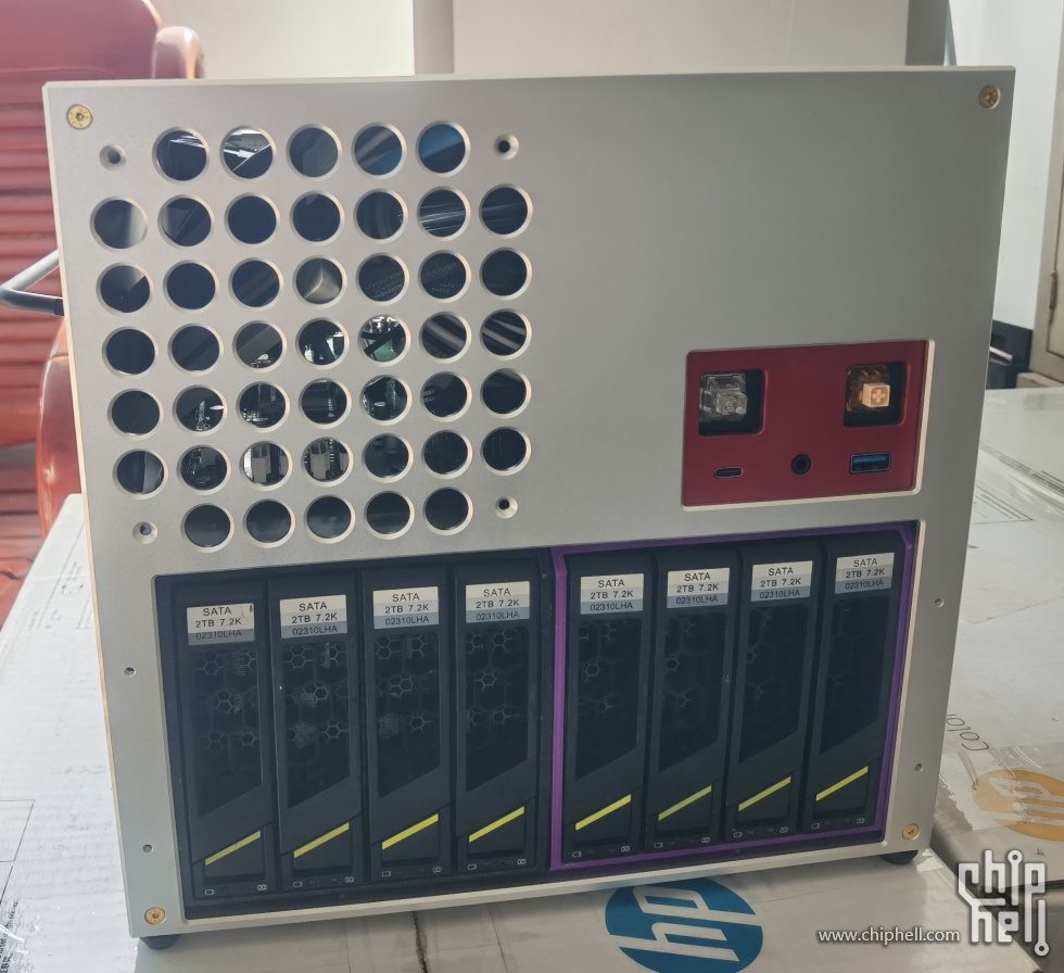

发表于 2025-6-27 11:51 | 显示全部楼层
射手座: ATX电源 / MATX主板 / 4口全高Pci / 53mm散热器高度 / 8盘位带背板 / 布局紧凑 / 270*300*270mm
缺点: 材料薄 ,拧螺丝直拼,无快拆无卡扣,硬盘仓磁吸板毫无设计感

发表于 2025-7-1 16:31 | 显示全部楼层
白羊座只支持半高pcie,支持sfx电源和atx主板,8盘体积23升
