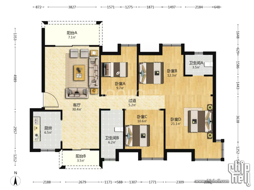

毛坯带地暖,层高只有2.78米。
 楼主| 发表于 2025-10-19 19:55 | 显示全部楼层
标出来的墙都不能打,面积151.2,套内116,2018年的房子。南北通透,基本正南正北朝向。

房子挺大,赞!  不知道卫生间有无干湿分离,没有的话,能不能改成干湿分离的。 不然牙刷和马桶在同一空间,心理太膈应了

北面有江景吗?客厅厨房卫生间布置都和正常的南北向反了。主卧进门也不好布置,总体怪怪的

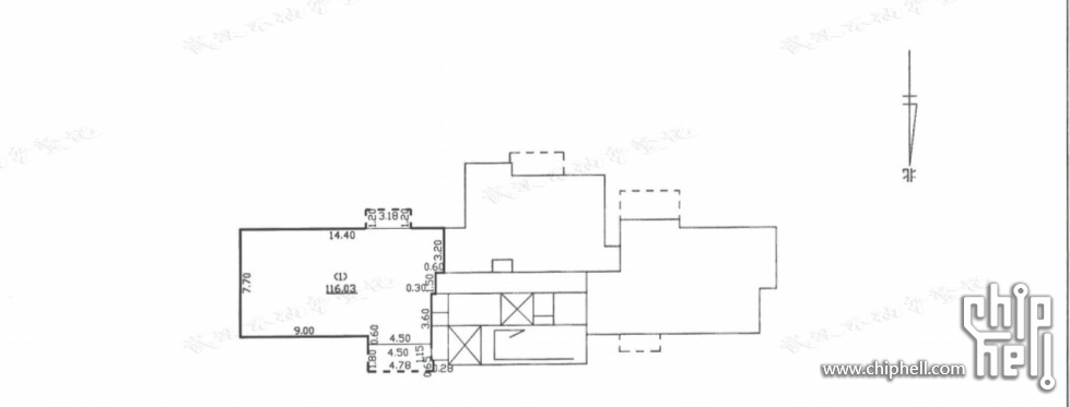

建议看看卫星图,目测是十字楼格局,现在已经不流行了,2025年的当下流行户型设计不一样了。现在新的设计优秀很多,新房实用率都宣传130%,建议再对比下。

我觉得不太好,进门没有玄关,一个大过道,直接看客厅餐厅,而且餐厅面基有点小
几个屋子之间太近了,卧室B的门也没看出在哪,卫生间A的位置也很奇怪
再看看吧

糟糕的户型,设计这房子的设计师可以说一点不懂设计或者就是根本没用心设计。

建议看看卫星图,目测是十字楼格局,现在已经不流行了,2025年的当下流行户型设计不一样了。现在新的设计优 ...
有卫星图。

华南(或者再精确点,两广)的塔楼户型,前面的双拼户开间相对大一些,对端户造成了遮挡,因此选择做北厅南主卧格局。
看评论区就知道,华东板楼区域的各位肯定看着各种不顺眼,这很正常,我刚从上海到深圳的时候也经历了这样一个过程,只能说这是华南气候条件下的特殊解,已经是各大开发商共同选择的,非常成熟的设计。
户型放在前几年是非常中规中矩的,只要能接受北厅就没什么太大问题,不过近两年户型产品发生了比较大的迭代,政策也有极大的松动,或许新房会比这种二手房性价比高得多。
看到了楼型图,竟然是把华南北厅户型生搬硬套到板楼上,这种就纯傻了,直接PASS

这栋楼是31层的,2梯3户,这个户型是东边户。刚百度了下板楼和塔楼的意思,学习了。您能再帮分析下利弊吗?谢谢

我觉得首先户型其实还好的,走廊确实长了,但是整个房子面宽大,也比较方正。至于层高,我觉得2.78带地暖这个高度很高了,就是如果是毛坯带地暖的话,后期装修可能有点麻烦,看看装修公司怎么解决地面走管的问题。其实我个人理解18年的二手房还是值得买的,因为那时候的地价与房价支持开放商保证房屋的品质。如果楼主是个人常住,还是优先考虑周边资源(学校、医院、商业),通勤距离,以及小区环境和外墙质量,这些都决定了长期居住的品质,比起户型的一些小遐思我觉得更重要一点。

卫生间A是主卫但尺寸很小,这一点很奇怪,一般都是主卫里面能装一个整人躺进去的浴池,客卫尺寸小
承重墙很多,和我家一样,不知弱电箱在哪
我家网络最大的问题就是弱电箱太小,而且弱电箱所在的墙也是承重墙,不能改大
准备在每个屋都装一个ap吧

厨房靠门的那堵墙。唉,为啥这么多承重墙

1.看北面的景观有没有好到让你能在湖北接受北厅
2.户型格局成熟,但也比较固化和老套,很难做出流动的空间
3.评论区说的走廊太长,这是和大开间天然绑定的特征,想要户型开间大,必然要接受横向交通距离长
4.虽然大开间交通距离必然长,但也有一些手法可以化解,比如说做横厅,把交通空间并到客餐厅的大空间里去,这样纯走廊空间就少了,这又回到前面说的,户型格局太老,竖厅最显走廊长,想拆房间来并入客厅结构不一定允许
5.链家户型图不是专业图纸,一帮中介XJB画的,看着都生理不适,哪怕找到原来的营销图呢?
