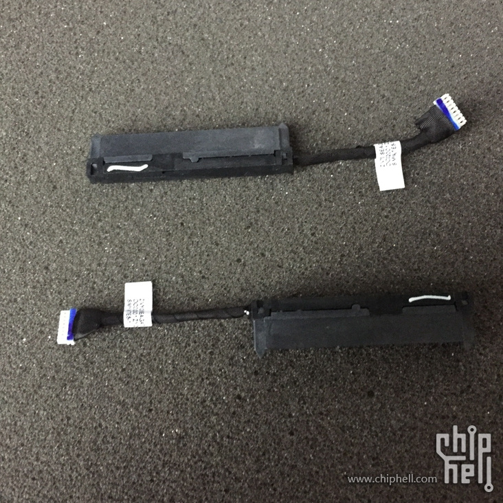

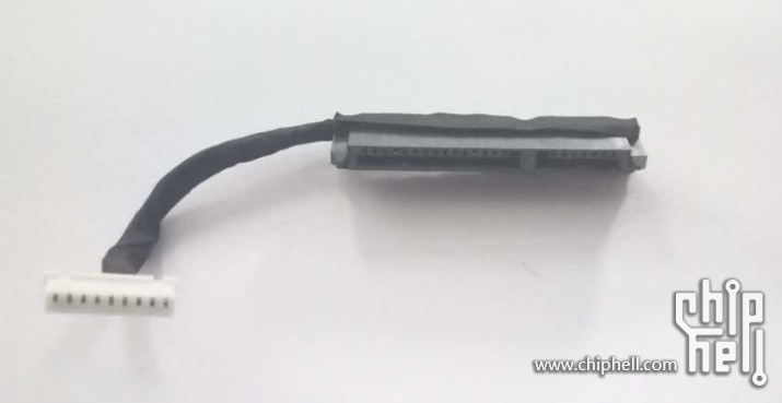

一个VOYO Vmac 小电脑上的,想接个SATA硬盘,结果到处都买不到转接线
只能问问万坛,有大佬有这种线吗?

 楼主| 发表于 2023-3-29 15:19 | 显示全部楼层
SongZart 发表于 2023-3-29 14:50
Lenovo 联想 Yoga2 13 YOGA2 13 硬盘接口线 硬盘线 DC02001ZY00
你看这个对不对
这个,是8pin的,很接近了~~可惜......
发表于 2023-3-29 15:07 | 显示全部楼层
这种线最好搞清楚了再用,不然烧了不划算,hp的mini主机里面也是这种类似的线,但只有接硬盘那一头和你这个一样(理论上接硬盘那头应该都是统一的,毕竟硬盘是统一的接口),中间的线不是你这种圆线,是那种扁扁的很薄一层的像排线一样的东西,另外一头是直接用主板上一个卡扣卡住的。
