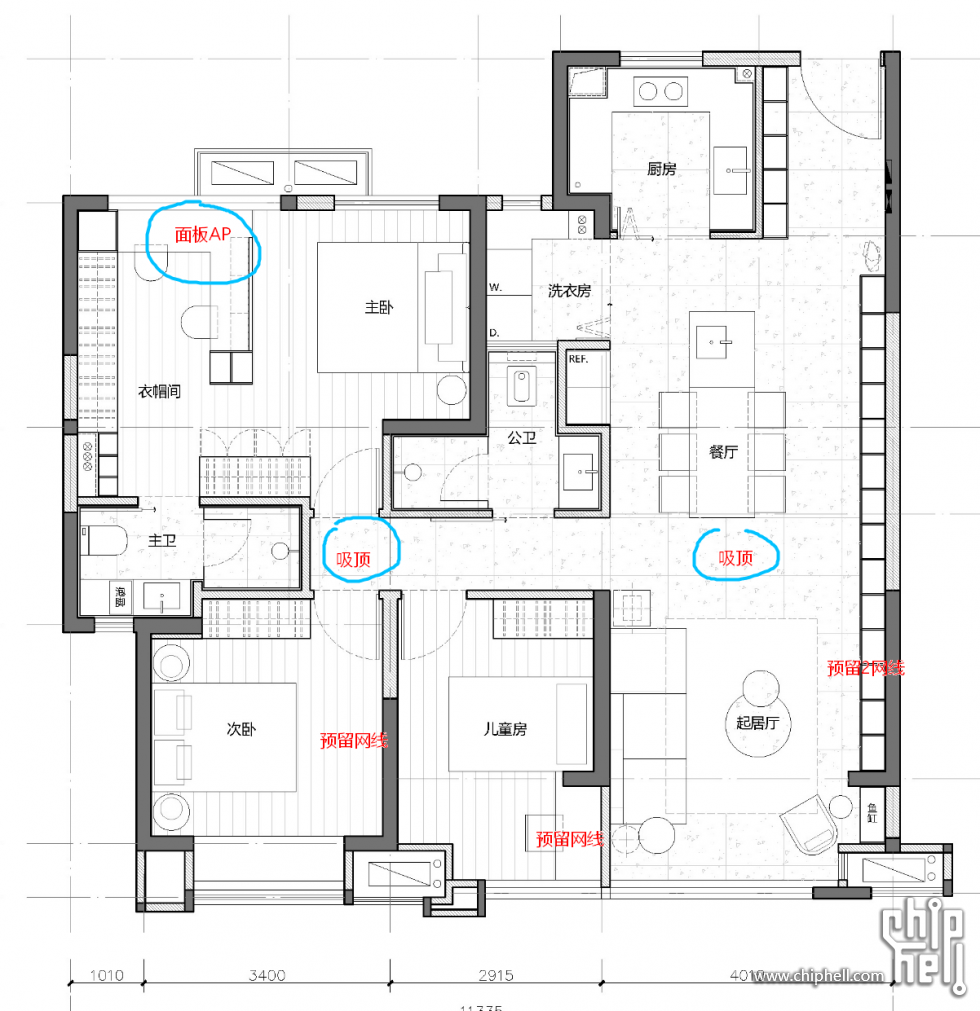

RT,网络小白,只有打游戏、下载、轻度智能家居的需求,不知道ac+ap、有线mesh如何选择。
如果是ac+ap,这样的布局可以吗?电工预埋好网线,自己能安装么?
请各位大佬不吝赐教,感激不尽

如果你是现阶段刚开始装修,找到合适的点位话,非常建议路由器组mesh,成本低,效果也能接受(能藏起来的) ...
面板AP 就不要考虑穿墙了,直接一个空间1个
发表于 2024-2-22 09:14 | 显示全部楼层
如果你是现阶段刚开始装修,找到合适的点位话,非常建议路由器组mesh,成本低,效果也能接受(能藏起来的),而且4*4的路由器通常都比AP便宜的多了,这是一点,mesh方案能省不少预算的,而且4*4的路由器覆盖范围比2*2的大,性能更强一点,对比2*2的ap之类的。
AC+AP的方案其实也挺好的,但是AP一般建议是吸顶AP,散热问题不大,但是像你图中如果有部分没办法一定要用面板AP的,你可以看看放面板AP的位置墙体是否是多孔砖,如果是多孔砖,可以考虑底盒打2个孔,可能对散热还是蛮有帮助的,金属底盒也不错,但是多孔砖打孔更好一点,前提是多孔砖,混凝土承重墙就不行了。
你这个户型3个房间,承重墙都偏多,真的建议还是最好是AC+AP 效果最好,像你画的过道尾端顶上挂一个,可以管3个房间,如果你组路由器,最好的点位也是这个过道顶,要么就是多组几个路由器(多组路由器其实就是多装几个86AP面板一样的做法了,但是路由器的槽点比面板少,就是位置需要找),组路由器的摆放位置的话,你就看墙体,不管是路由器还是AP,穿一堵120红砖墙,信号还是可以的,再穿1堵信号就不咋地了,承重墙是直接1堵240的就不行了。按着这样的思路来找点位,看看能不能吧路由器藏好,藏不好就选择AC+AP,路由器的个数也是越少越好。点位数量多了也直接AC+AP

是ac+ap,我路由器是er2260t。你可以选ac100控制器,吸顶预埋一根rvv 线,可以12v供电,省了POE交换机的钱。
有线mesh,我也试过,漫游体验差不多(当然ac+ap体验更好),但是你这个户型,要至少三个,放桌上 我感觉没有吸顶来的清爽。
如果是一开始装修的,能预埋线路,我建议吸顶,甚至放空调检修口里面,信号几乎无衰减。
如果是装修后的,就有线mesh,体验也不错。就是占点地方

几个房间外面那个玄关位置(是叫玄关吧?,就是图上左边的吸顶的位置),加上客厅的位置,应该是信号覆盖的 ...
好嘞,谢谢建议,您指的位置没错,希望可以塞到走廊吊顶里面,玄关是入户门那里

几个房间外面那个玄关位置(是叫玄关吧?,就是图上左边的吸顶的位置),加上客厅的位置,应该是信号覆盖的关键位置
mesh就好

我之前的计划和你一样 两个吸顶ap   ...
谢谢分享,我决定用有线mesh,看能不能塞到吊顶里,感觉买个好点的路由器好像就能覆盖不过水电阶段线路可以先预留一下

我家户型和你的挺像 更大一点  我家弱电箱在你家这公卫对面的这面墙上
我之前的计划和你一样 两个吸顶ap  客厅顶和卧室门口顶 但是我邻居有用一个路由器放在弱电箱里 据说屋子里信号都不错。
我现在也在考虑 就用一个路由器 不用apac了 路由器随时可以升级更换。 ap ac换起来就麻烦多了
面板ac有散热和老化的问题 所以想用两个吸顶ap 吸顶明装 有点点丑 如果一个路由器能解决的话 就不用折腾acap了
