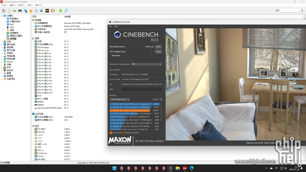

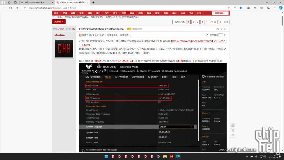

顶风作案,搞一颗13600KF, 主板ROG B760-I,按轮子大法操作,果然爽歪歪,双offset -0.15, 散热器利民的AXP90-X47(临时在A4上做装机测试,将就原来的散热器),跑R23在90度以下。

谢谢!按照您的指导,选择了第三项,果然有奇效
哈哈握手
同样的配置 设置 也是按照轮子的方法降压 内存也开启了XMP2 我还是7200频率 你的是不是有点低啊
刚进BIOS看了下 我是选的第三项 也就是主板自动优化 建议选这一项 当时跑了各种内存测试全都通过 很稳~

 楼主| 发表于 2024-7-29 11:17 | 显示全部楼层
刚刚换了一台机箱,顺便跑了一下R23

 楼主| 发表于 2024-7-28 20:48 | 显示全部楼层
老许 发表于 2024-7-28 20:18
我用华硕oc主板默认要1.485V 改成intel default ,1.35左右,再104减0.12,还是这么设置舒服些,至少电压看 ...
1.485?这么高?不会吧,我默认跑FPU都没有看到这个电压

我用华硕oc主板默认要1.485V 改成intel default ,1.35左右,再104减0.12,还是这么设置舒服些,至少电压看着很低,1.243

 楼主| 发表于 2024-7-28 19:06 | 显示全部楼层
uc1255085 发表于 2024-7-28 18:49
你这个就是更新了个最新bios吧 其它都还是选104微码设置吧  这样更新前后温度电压有区别吗 ...
有差别,我更新后我没有用intel default 而是选择了华硕OC档案(其实就是原来的default优化),然后再选104微码降压,由于华硕OC档案的VID比DEFAULT要低,所以低上加低,电压更低了。温度当然也更低了。总之自己多摸索,就能找出一套最适合你的板U参数
