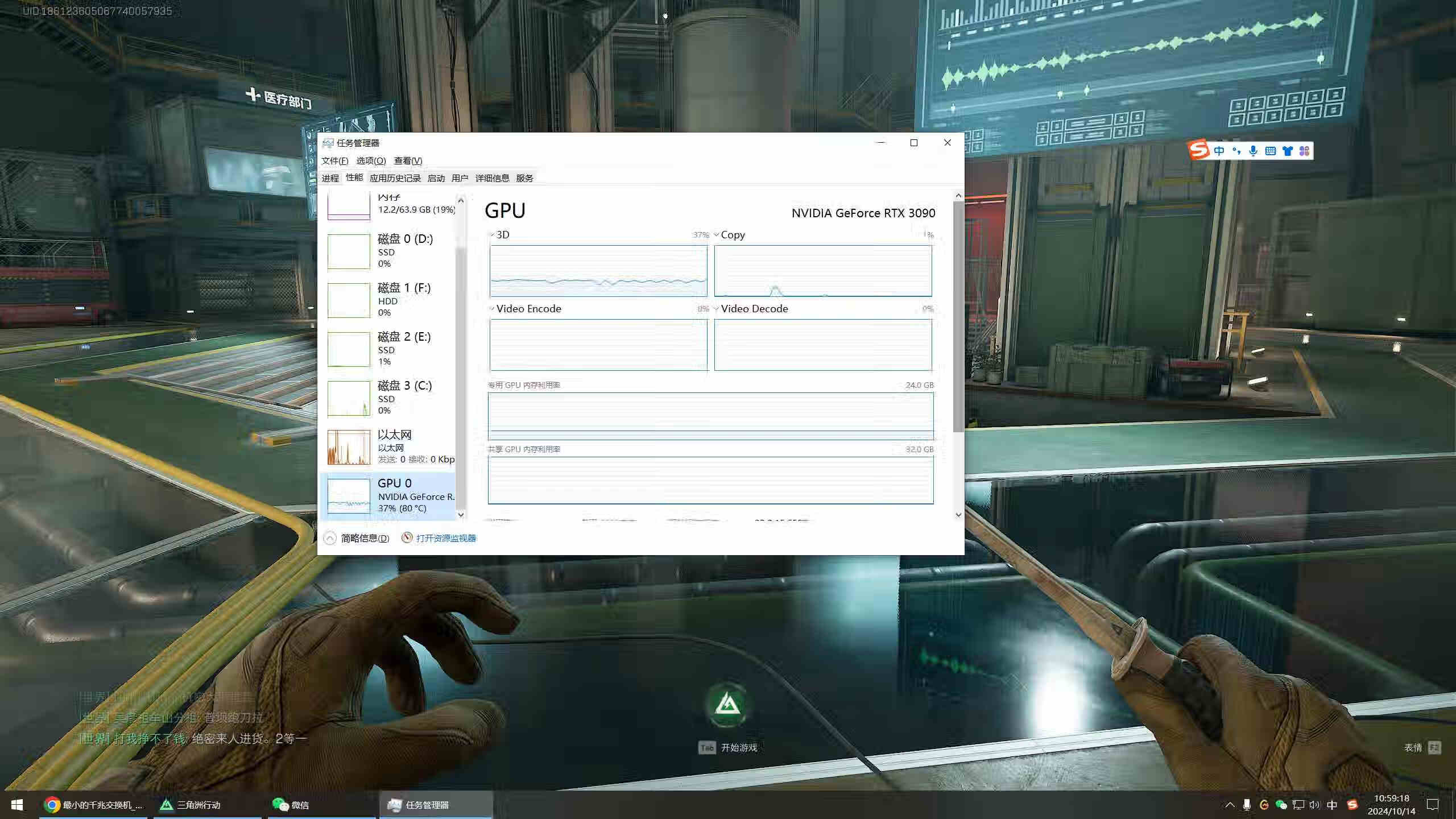

在三角洲行动主页面30左右负载几分钟的温度表现
手上这张在游戏主界面没过几分钟会立马到82度
持续游玩二到三个小时电脑自动关机
换了张3070ti猛禽就没事温度也正常

aida64或者hwinfo64看功耗和各种温度,别看过于简单的任务管理器
好的
windows日志能判断么?
比如说在关机后手动重启了进入日志查看这样
 楼主| 发表于 2024-10-21 17:31 | 显示全部楼层
