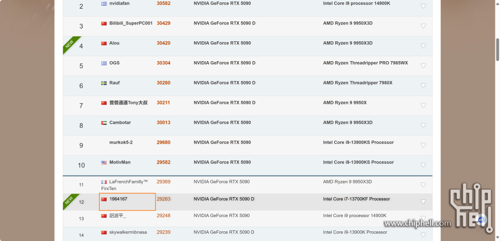

要上榜散热必须拉满,于是我抬出了价值3000多的顶级风冷-移动式空调。
用管子直接将空调冷风怼到显卡脸上。
TSE 29263分,名人堂排名12TH ,此时温度45度,已经接近水冷了。

 楼主| 发表于 2025-4-26 09:58 | 显示全部楼层
beckcppes 发表于 2025-4-25 14:37
目前除了tse.其他项目没有一块galaxy,楼主靠你了。
重新跑了一下。
TSE 12名 29263分, PR 27名  42504分  ,  SN 49名 16244分
后面两项应该是cpu 13700k拖了后腿,因为后两项只有总分,没有显卡分。

 楼主| 发表于 2025-4-25 14:26 | 显示全部楼层
BADASSBOT 发表于 2025-4-25 13:46
牛逼啊!!都跑到前10了、、
核心+820,这个太猛了
正常超频是+315。
+820是降压超频,在核心电压0.9v的原频率上+820超频。
