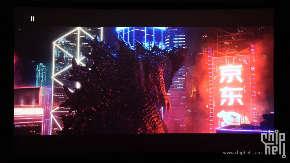

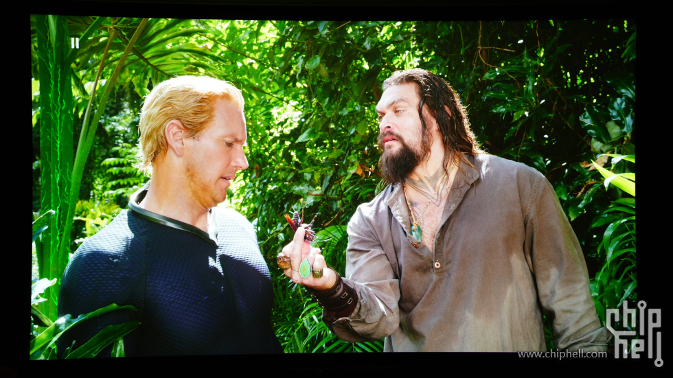

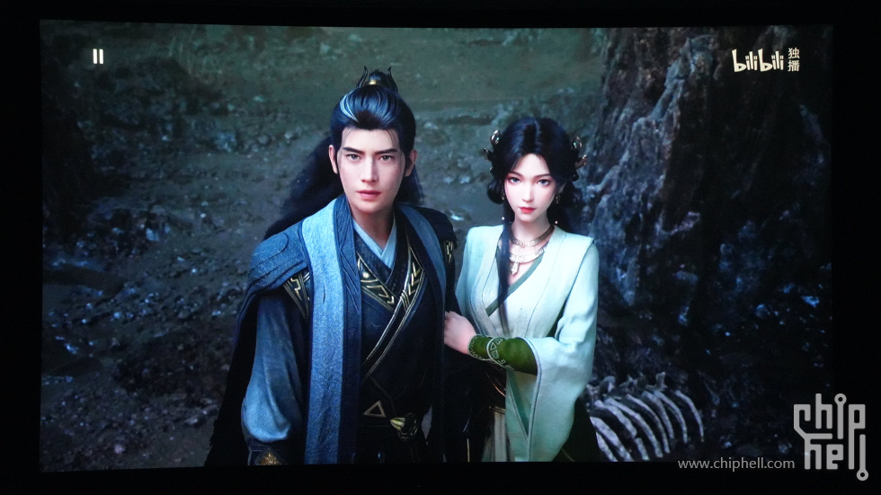

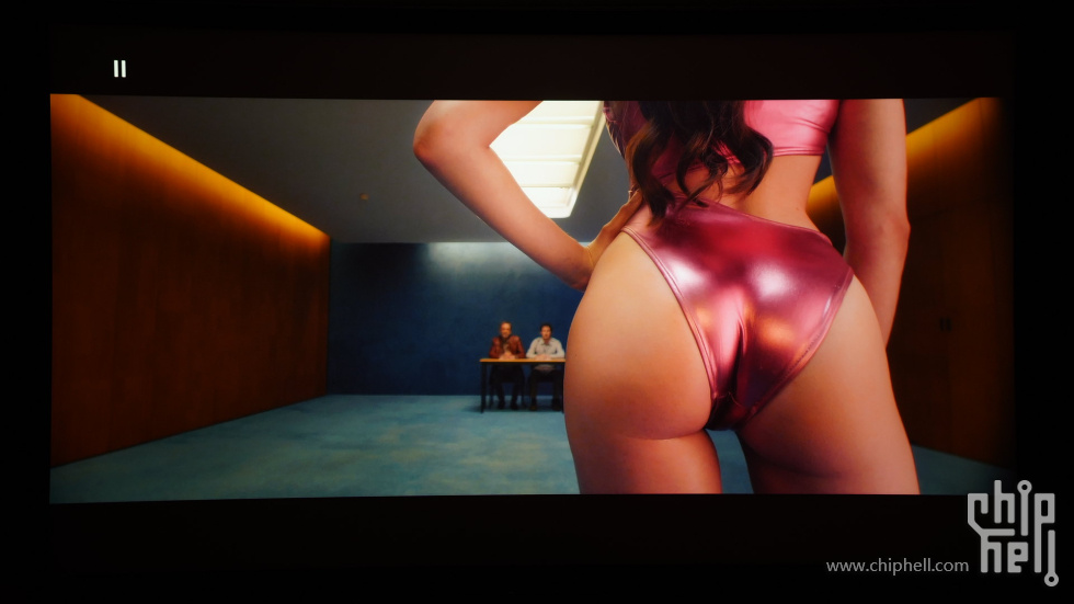

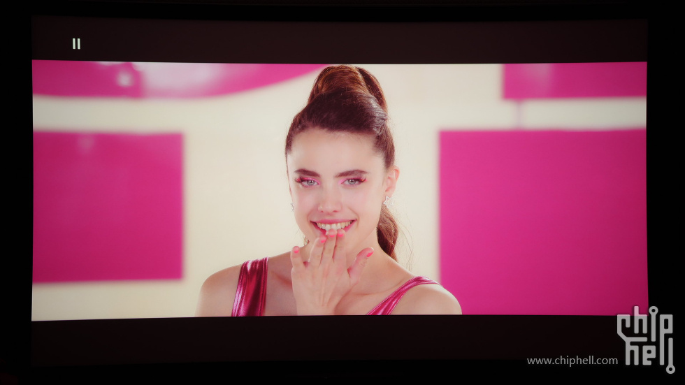

屏摄

 楼主| 发表于 2025-4-29 18:24 | 显示全部楼层
更新了几个屏摄,现在国产动漫画质也很好了,大屏看韩老魔
