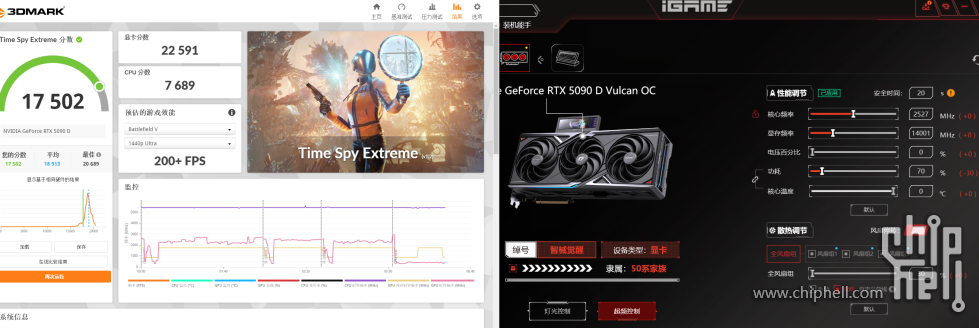

发表于 2025-5-6 22:59 | 显示全部楼层
5090D火神不超频,功耗限制在70%,tse中显卡最大功耗在420W左右,性能相对全默认大约少13%。

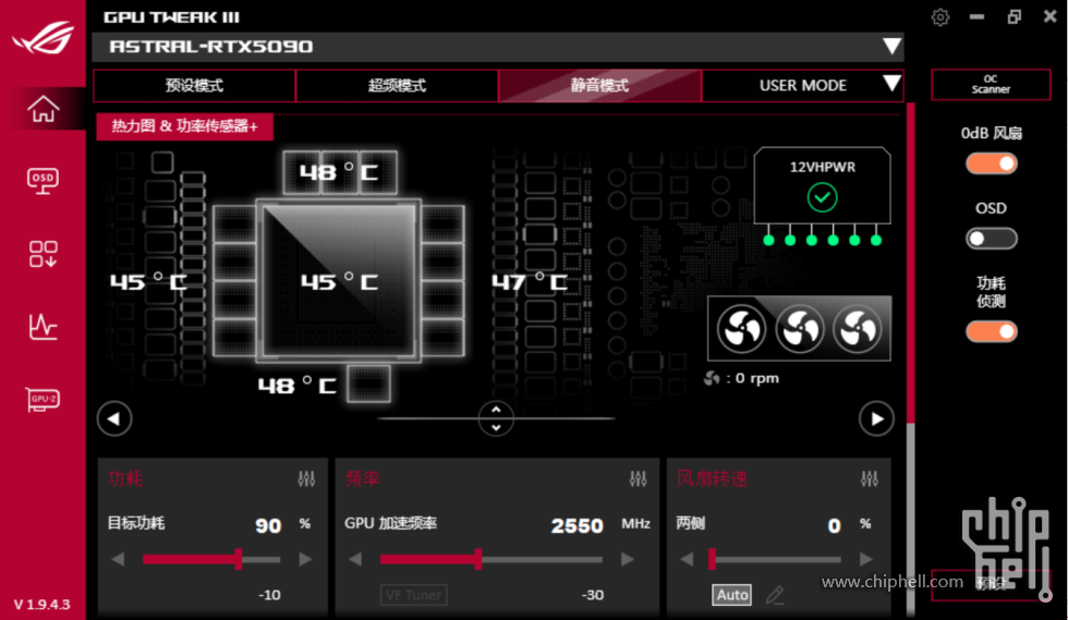

华硕的卡,用的华硕的软件GPU Tweak III
其他家的卡不清楚能不能用
14900KS+5090 显示器是7680X2160 240Hz
昨天因为这个在另外一个帖子吵了一天

发表于 2025-5-6 21:23 | 显示全部楼层
感觉华硕软件给的静音模式,功耗90%,核心频率-30,最划算,功耗540W,跑分降了越200分,几乎忽略不计。

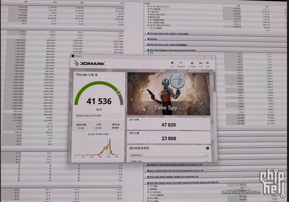

发表于 2025-5-6 18:23 | 显示全部楼层
chmwandyq 发表于 2025-5-6 17:50
随便测什么都行,自己估算一下大概损失的性能百分比,咱又不是搞科研
哇塞,震惊了
2/3的功耗释放了近9成的性能
我这卡因为m.2插满了,运行在X8模式
