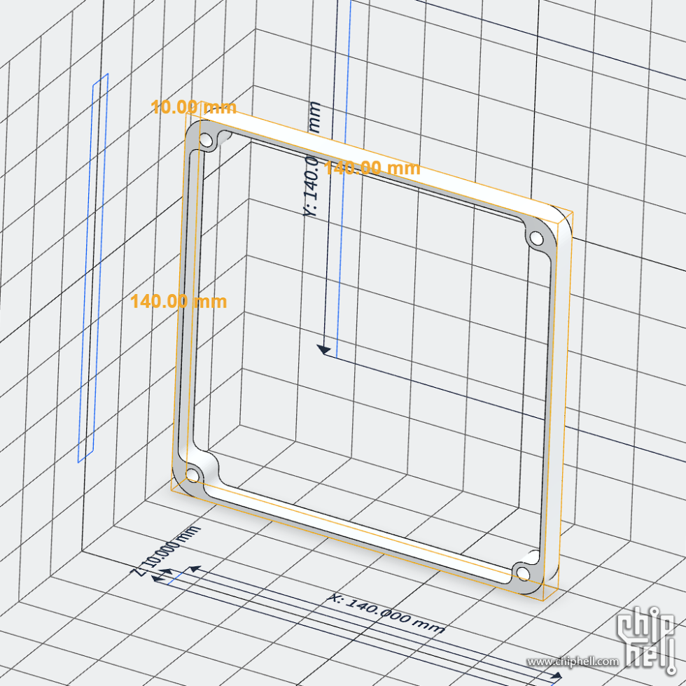

iris_ 发表于 2025-5-25 21:16
垫高有用 但是这么垫没有 垫高的前提是管道密封 这玩意漏气了
我帖子里有15mm版本 自行打印即可 闲鱼应 ...

如果不按照正常思路设计散热风扇 那就只能增加动叶和模组的距离 自己垫高也好 直接把扇框出风口加厚也好 都可以降低压力梯度和损耗 变相起到降低流阻的作用

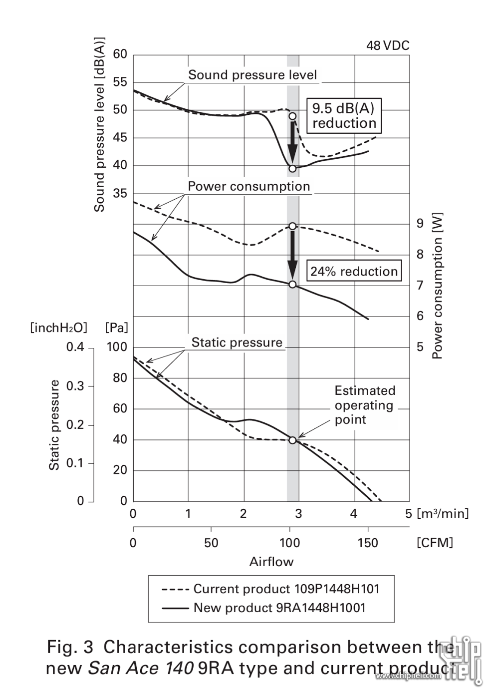

jibberchao 发表于 2025-5-26 11:18
这玩意在低转速区间(小于1000转)有可能比9RA14038同噪音下强一点么?高阻进风 ...
高阻也要看多高阻力
某些工况流阻会画到p14p高流量区打9ra1438失速点

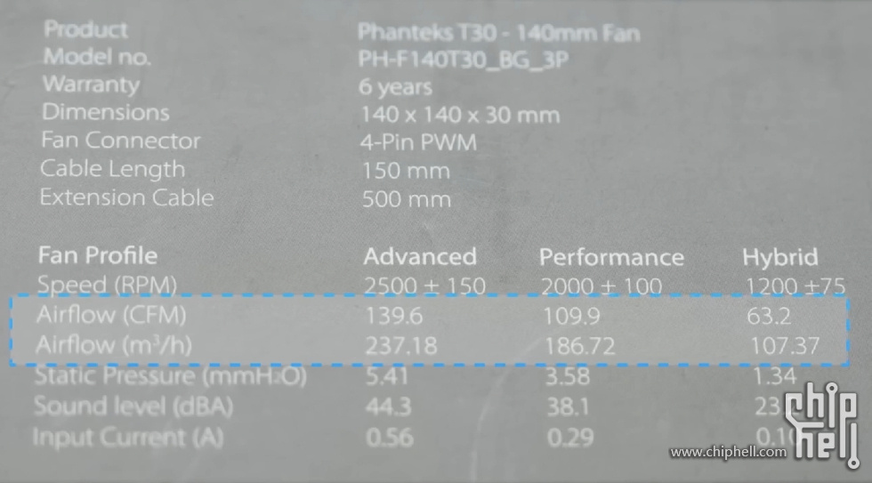

t30 140和p14pro同噪音风量几乎一致 但是t30 140pq特性远远落后
甚至不需要拿其他扇子比
t30 140要打过t30 120都得加个前置条件
换我是追风者的pm 我是不会把这种水平的产品推上市
