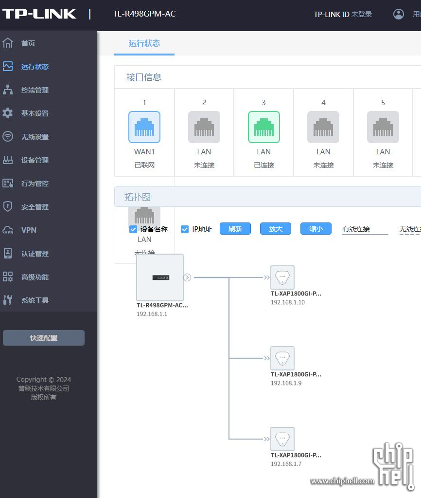

家里用的TL-R498GPM-AC,目前遇到一个问题,请各位见多识广的大佬们给指点指点。
环境:光猫桥接,拨号主路由是openwrt,网线接入TL-R498GPM-AC的wan口自动获取IP,家中设备是通过XAP1800连接wifi
问题:openwrt主路由LAN dhcp出的ip是10.10.10.x
          TL-R498GPM-AC LAN口出来的ip是192.168.1.x
          现在想直接由主路由分配ip,目的是全屋同一ip段
          但是现在即便我关闭了TL-R498GPM-AC的dhcp,出来的ip还是192.168.1.x……改了没效果,好奇怪
请大佬们给分析分析,问题出在哪儿了?

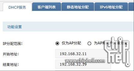

 楼主| 发表于 2025-5-30 19:48 | 显示全部楼层
gasment 发表于 2025-5-30 16:57
我用的tp的AC100做旁路AC,AP不吃主路由的DHCP,得开AC自己的DHCP才好使,好在AC可以只给AP分配,不影响主D ...
TL-R498GPM-AC没这个功能,dhcp只有开和关,没有更多的选项了
发表于 2025-5-30 16:57 | 显示全部楼层
我用的tp的AC100做旁路AC,AP不吃主路由的DHCP,得开AC自己的DHCP才好使,好在AC可以只给AP分配,不影响主DHCP

发表于 2025-5-30 10:48 | 显示全部楼层
你又想关闭TL-R498的DHCP 又把网线接入 TL-R498的WAN口,你让人家如何工作?WAN口就是路由模式。你最起码也要把网线接入TL-R498的LAN口 然后再关闭DHCP啊
而且 你还需要把TL-R498的LAN  IP地址改为不和主拨号的路由IP冲突的地址。
