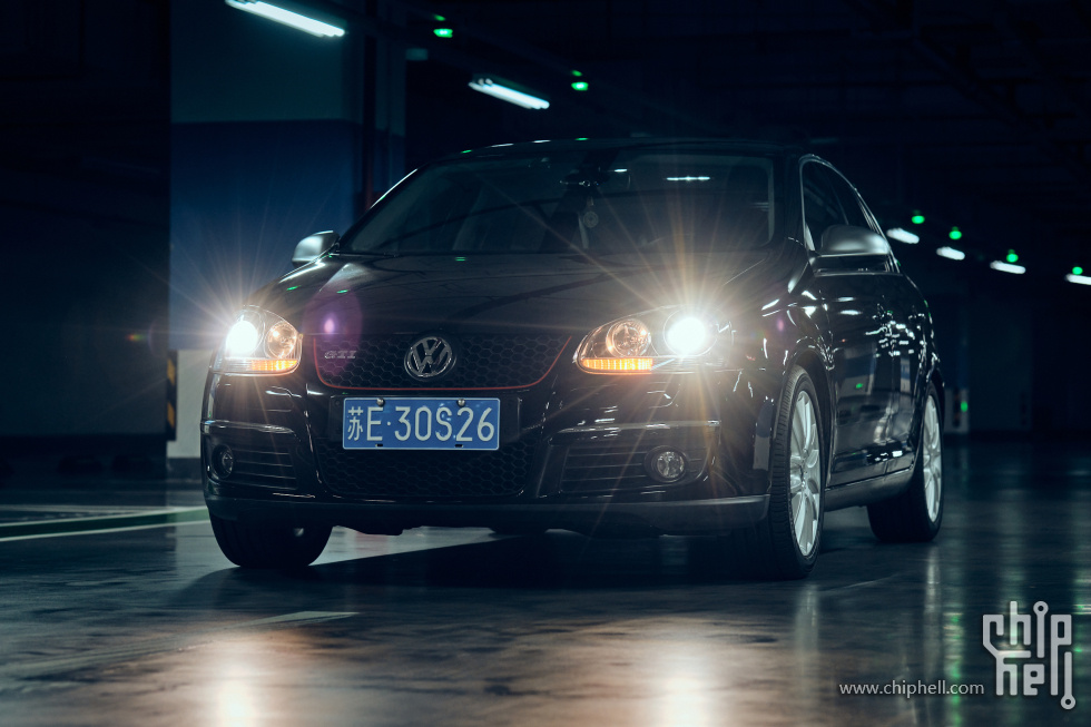

 楼主| 发表于 2025-6-12 19:56 | 显示全部楼层
再补一张车库暗调的
