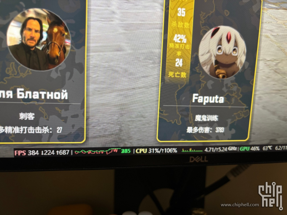

感谢楼主分享和2楼提供的下载,4070测试有效果。
图1是目前官网最新576.80的DLSS帧数,没有SM功能
图2是590.26开启SM帧数,FPS来到144帧,GPU占用率降低到77%
图3是CS2的帧数,384帧
有点赢未来的味道,希望桌面GPU之争给我们带来更多好用功能。
