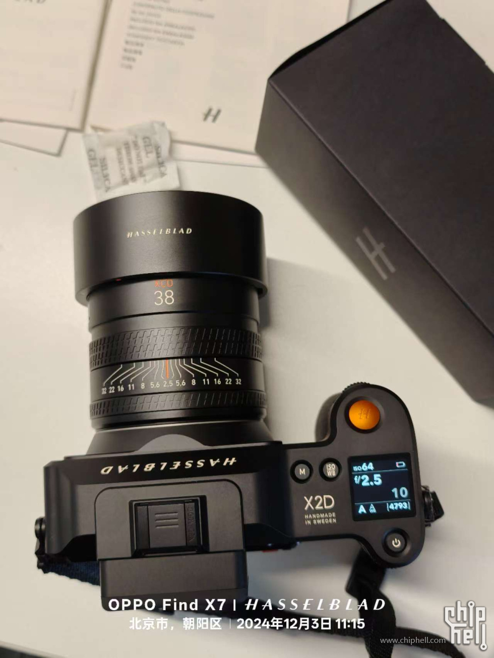

△直到X2D发布,一切都变了。x2d和新v头发布的时候解决了不少的已知问题,让这个系统变得高效全能,907x100c的发布也让我彻底放弃了飞思后背,既可以偷懒又比较省钱。随着一系列小巧好用的镜头发布,而且手机版phocus更新了几次越来越好用了,这个时候我已经开始在给周围人安利哈苏了,当然,除了优点,对焦依然慢的缺点、屏幕折叠结构奇葩等缺点我在X2D首发开箱的帖子里也说的明明白白。
