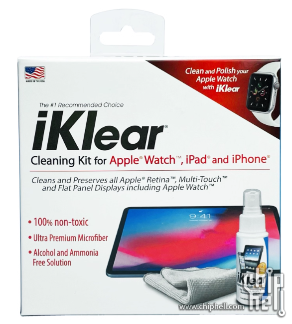

发表于 2025-9-29 13:33 | 显示全部楼层
我是一直用的这个,买的套装,有抛光效果
