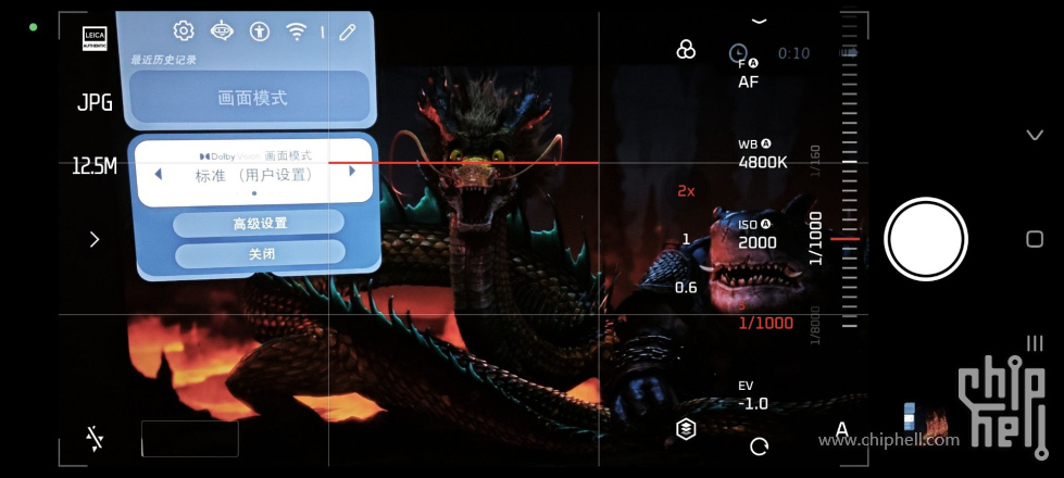

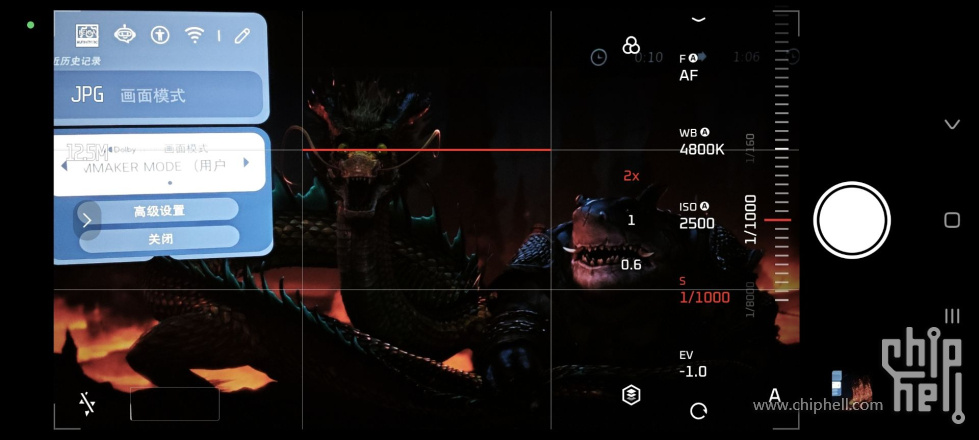

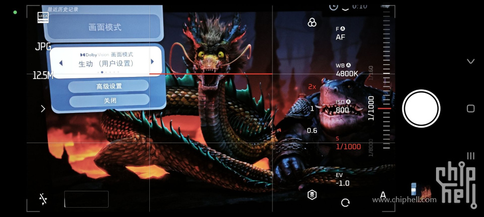

发表于 2025-10-5 23:20 | 显示全部楼层

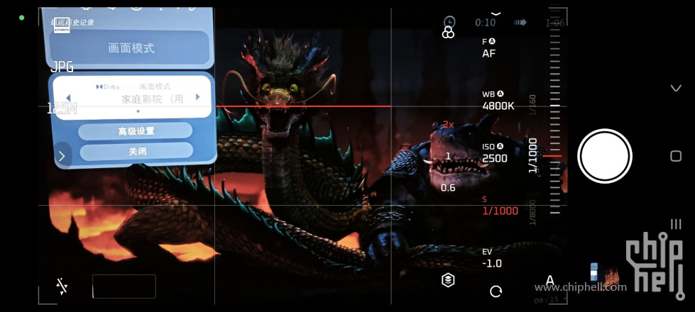

P5哪吒2
第1小时28分21秒
专业模式固定光圈手机截屏
只有生动的像素亮度为90,其余像素亮度为100
所有模式参数细节一模一样
FMM是最准的,也是最暗的,没有任何提亮处理
标准和影院差不多
生动最亮

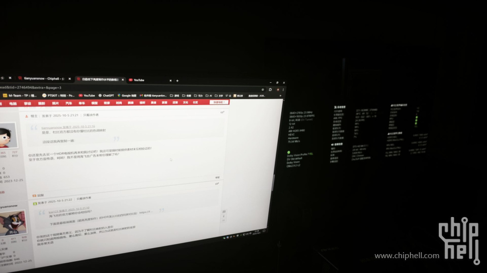

你说的素材?
是这个吗?
素材你说了,那么实验现象,实验结论呢?
这个需要由你来说,防止打滚
另外不可能把整个测试视频都录一遍,你要具体说清楚测哪一部分
我已经说得很清楚,我可以找一段L1低峰值亮度的杜比视频,然后用G5的不同模式去录,峰值亮度提高就说明可以提亮
这个现象和结论你不认可
那你需要把你认可的现象和结论说出来,都说清楚了我才会去录

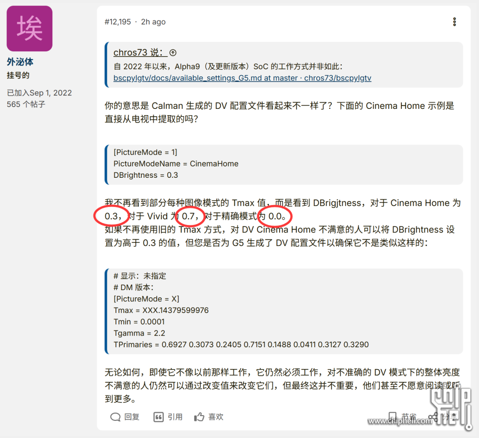

发表于 2025-10-5 21:57 | 显示全部楼层
这是AVS上某人写的关于G5杜比不同模式下的提亮参数
我不能肯定他写的每一句都准确无误,但是原理上大差不差的
总之,杜比是先映射出一个最准的模式(没有裁切和过曝),然后再在这个基础上提亮(通过不同的模式)
如果在提亮时,设备峰值比最准的模式的峰值高很多,那么就会进行全局提亮,峰值和中低灰阶都会提亮,基于杜比的算法
如果在提亮时,设备峰值已经跟最准的模式的峰值相差无几,就不会再对峰值进行提亮,但是会对低灰阶进行提亮
(因为这个算法是构建在杜比IQ基础上的,为了明亮环境下方便人们看清楚暗部)
也就是说,任何模式都不会有过曝,不会有你所谓的硬裁切
你太小瞧杜比了……并试图用你所知的最基础的硬裁切和滚降这两种静态映射去试图理解一切……

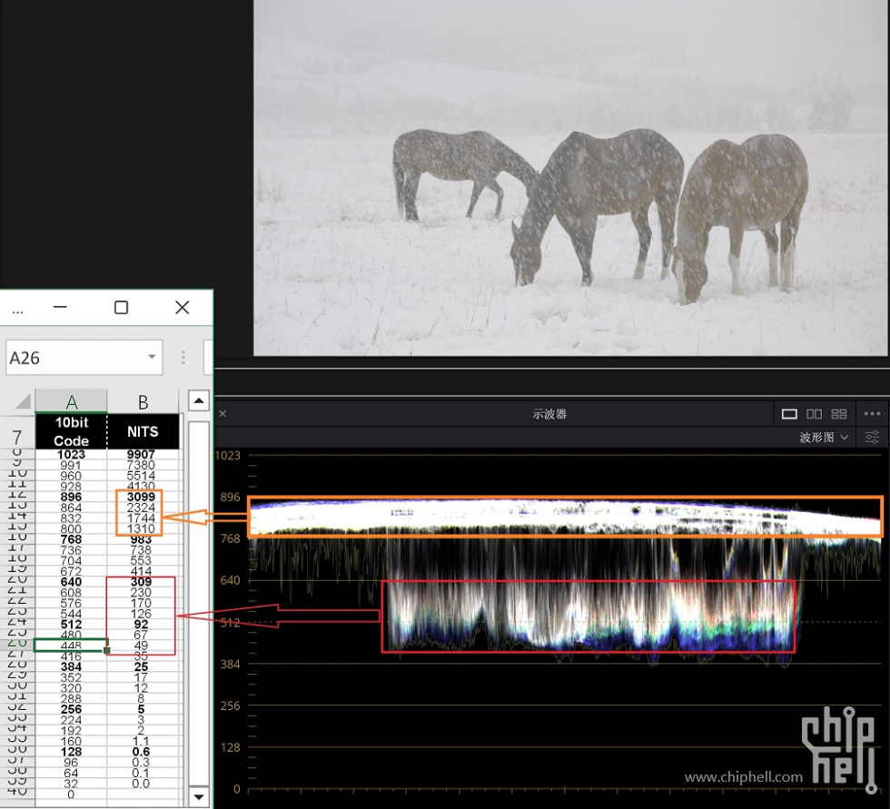

 楼主| 发表于 2025-10-5 21:28 | 显示全部楼层
tianyuansnow 发表于 2025-10-5 21:22
你发的这个视频毫无意义,因为不了解杜比映射的人是你
你就只知道两根曲线,要么裁切,要么滚降,并以为 ...

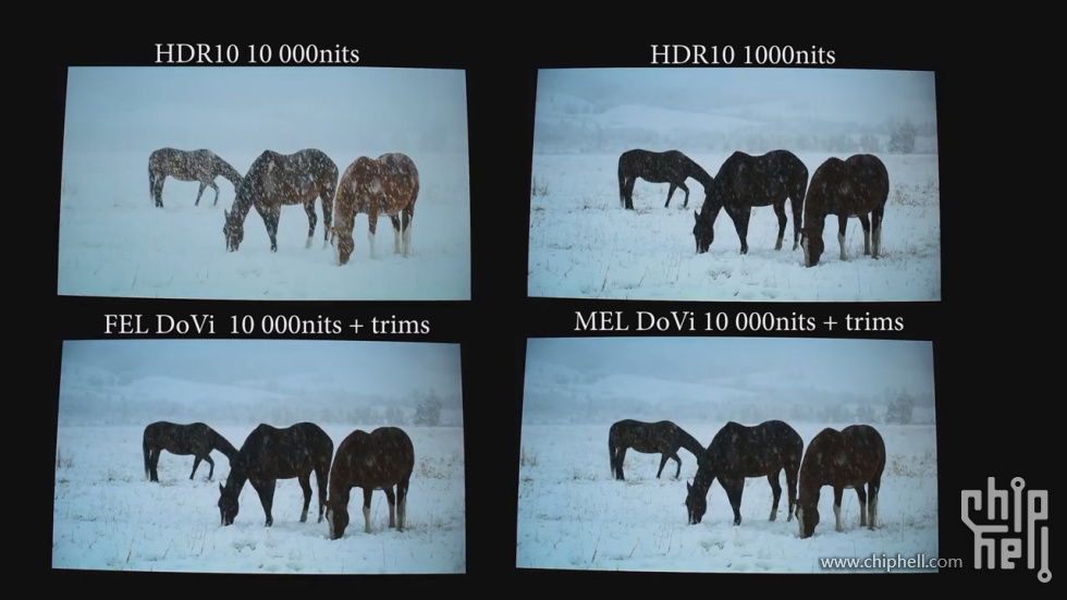

呵呵,专业HDR后期制作人员提供的四同屏对比视频没有意义!
那你解释一下:为啥只有HDR10 10000nits的马的颜色是正确的?
10000nit视频中的三匹棕马亮度范围应该是40-300nit,平均大概120nit;大面积的白雪亮度范围:1300-3100nit
提示:以WOLED的亮度能力,能显示大面积1300-3100nit的白雪吗?如果要让其高光细节不丢失,那么画面的整体亮度要做什么?
都有最真实的案例来帮你理解了,你还要空口谈理论吗?大雪天大白天看到的棕黄马为啥会变黑马了呢!
