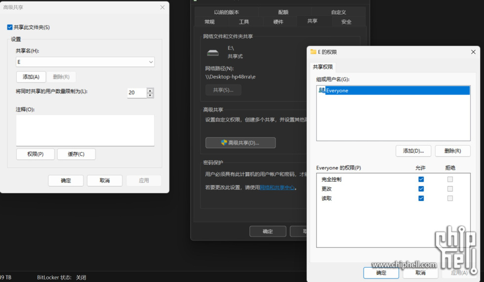

发表于 2025-10-7 20:57 | 显示全部楼层
直接磁盘右键,设置共享。
然后在【我的电脑】的地址栏输入:\\192.168.0.113,一般就能看到共享的磁盘了。
windows功能里的SMB直通也要打开。
