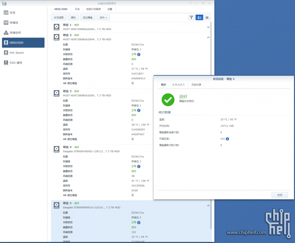

发表于 2022-12-4 19:23 | 显示全部楼层
差不多同一时间买的盘,3块HGST 0坏块,2块希捷 一堆坏块,虽然说状态还是良好,也不知道什么时候就会暴毙
发表于 2022-12-5 11:26 | 显示全部楼层
这还不赶紧换盘。。。
