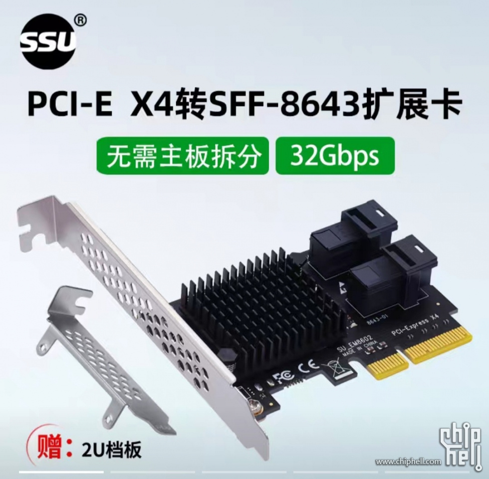

这个卡自带拆分芯片asm2812  4.0x4的速率  我有一个905p   一个pm9a3,用这个卡的话是不是两个盘速率自动切换,上限不超过4.0x4  也就是6400mb   还是自动拆分成两个4.0x2,905p跑3.0x2,pm9a3跑4.0x2 IMG_20230211_105658.jpg
发表于 2023-2-11 11:07 来自手机 | 显示全部楼层
应该是共用带宽
发表于 2023-2-11 11:07 | 显示全部楼层
这是3.0X4的卡,单盘跑满3.0X4,两个盘一起跑才共用3.0X4带宽
发表于 2023-2-11 11:31 | 显示全部楼层

发表于 2023-2-11 12:00 | 显示全部楼层
有905P在,9A3就只能跟着跑3.0了。PLX芯片就是每个原生通道都分出去N个岔路,这N个岔路排队用那一个原生通道,和南桥干的事情差不多意思。
 楼主| 发表于 2023-2-11 12:07 来自手机 | 显示全部楼层
不过店家告诉我速度上限是6400mb,虽然标了32Gbs

 楼主| 发表于 2023-2-11 12:33 来自手机 | 显示全部楼层
问清楚了 3.0x4  意义不大

发表于 2023-2-13 10:03 | 显示全部楼层
PLX芯片就起一个switch的作用,借用qm2-2p2g2t的原理图。
发表于 2023-2-13 10:23 来自手机 | 显示全部楼层
这个芯片只能跑3.0x4的速度,上限下限无任何问题,但芯片本身发热巨大。我有一个双m2的卡,就是asm2812
发表于 2023-2-13 10:25 来自手机 | 显示全部楼层
接上条,不平均分配,谁先跑算谁的,每个盘都能跑到上限,两个一起跑就是加一起到上限
