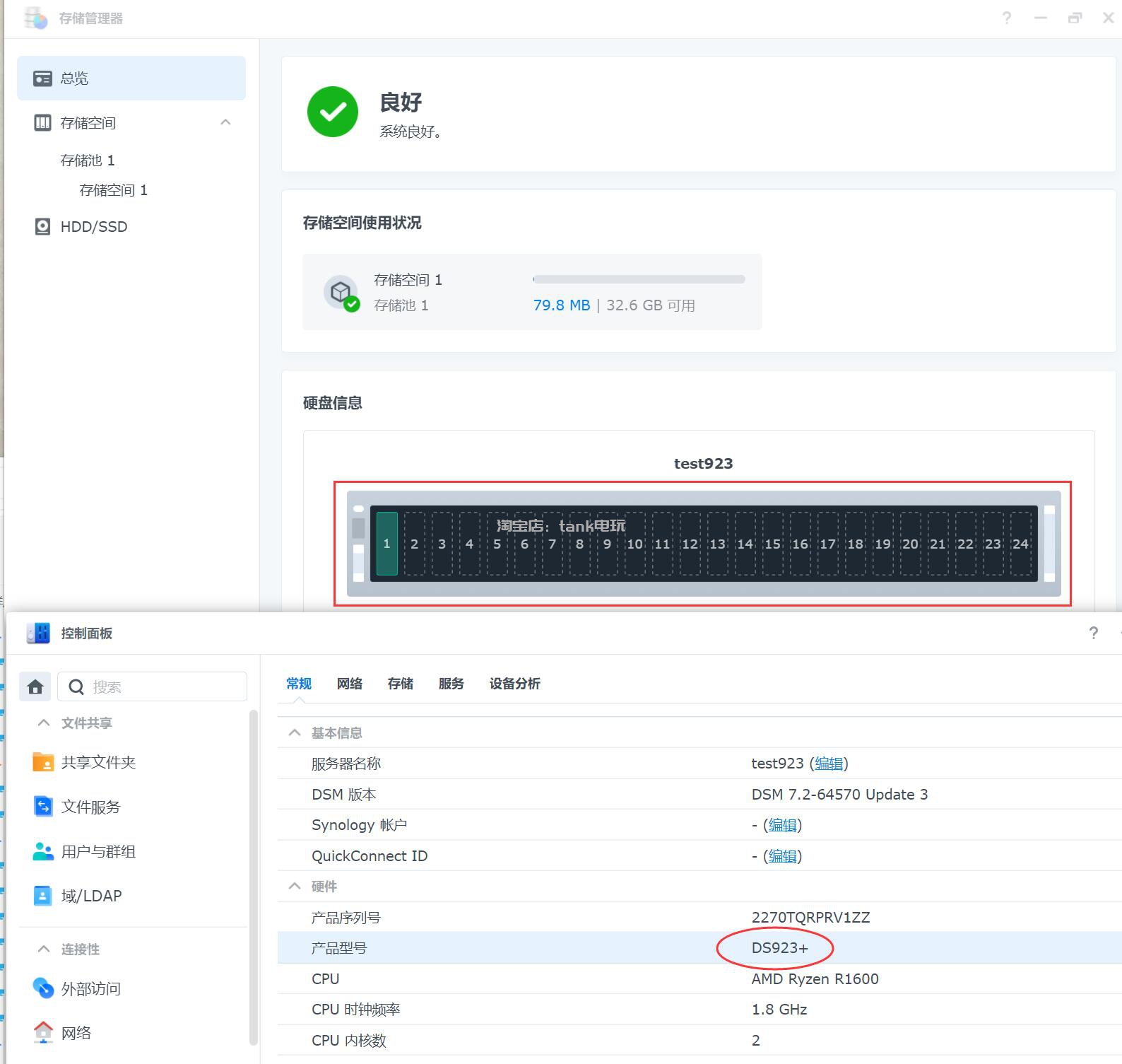

    如果不想使用默认参数可以参考下图输入完之后按回车即可
    对应型号图片
  • 操作完之后可以点开 显示用户插件 看看有没有成功加载插件
    像这样就是成功加载
  • 之后退到最外面的菜单 编译引导 重新编译一下引导就可以了
    等待编译完成
  • 选启动 然后登录到群晖web后台看看行不行吧
  • 实测面板已经变成24盘了
  • 加载完storagepanel插件,也可以通过下面命令修改和开启功能。curl -kL https://mi-d.cn/d/storagepanel.sh | bash -s 面板参数值 M.2缓存SSD面板阵列排序书写方式:行数X列数
    例如下面命令,运行之后立即生效
    curl -kL https://mi-d.cn/d/storagepanel.sh | bash -s RACK_20_Bay 2X10

不同排列能通过参数自动生成吗?看到RACK_20_Bay 2X10在示例里面没有。

据说本身没有M.2内置显示的机型,不显示。比如DS3622xs+.  所以曾经试了一下,没作用。
发表于 2023-9-1 03:47 来自手机 | 显示全部楼层
用上了,就是得用命令才能生效
