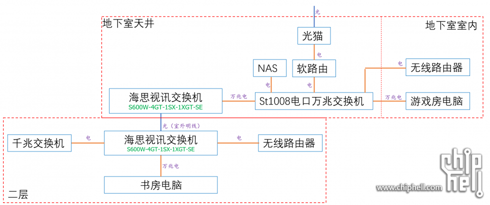

1.原来的升级方案,用的x540T2网卡在一米网线直连的情况下也只有7G。
原来所谓的万兆网卡,有pcie2.0也有pcie3.0,如果是2.0,必须得x8才能满速。而大多主板在插了显卡后,剩下的只能达到x4(目前我的m12h和z790-P就是这样),所以得找个pcie3.0的网卡
2.由于两处相隔甚远,从墙内网线走的话,甚至两个网卡都不能握手。于是考虑光纤中继
终于找到一款1万兆光1万兆电的交换机,海思视讯S600W-4GT-1SX-1XGT-SE,才399,这样我就可以通过光纤把两处连起来
现在无线还是千兆,因为手机端只能接收千兆,所以路由器暂时不升级。但是有需要随时插上就行

ST1008是TP家那个电口的万兆???发热不大吗?
 楼主| 发表于 2024-2-24 19:02 | 显示全部楼层
反正扔室外,发热噪声都不管了,实在不行就加个散热器
我是地下室光猫>小米万兆>海思视讯F1100W-8SX-SE >PC cx4121 10g,需要电口的放一台4口2.5g 2口光万兆的交换机
单独一路光纤PC cx4121 25g直连地下室NAS
 楼主| 发表于 2024-2-24 19:42 | 显示全部楼层
playclan 发表于 2024-2-24 19:25
我是地下室光猫>小米万兆>海思视讯F1100W-8SX-SE >PC cx4121 10g,需要电口的放一台4口2.5g 2口光万兆的交 ...
我准备用AQC107网卡
