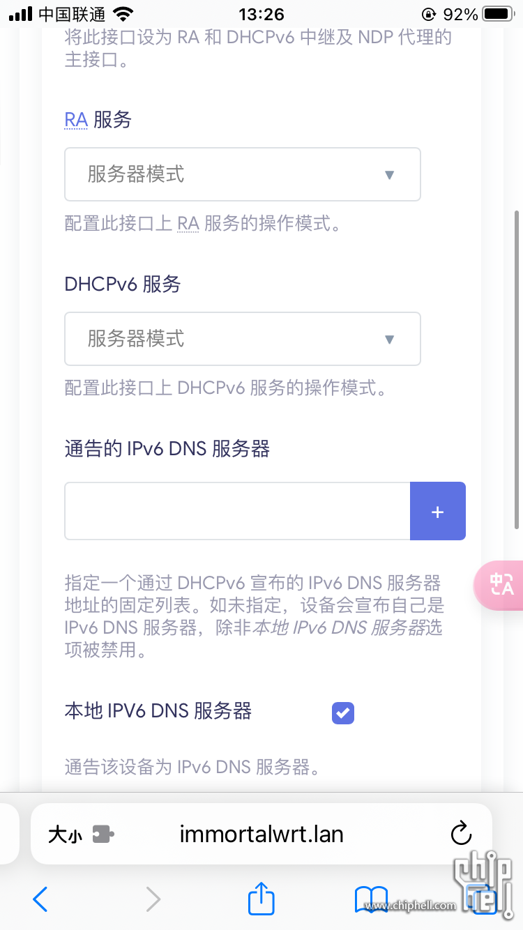

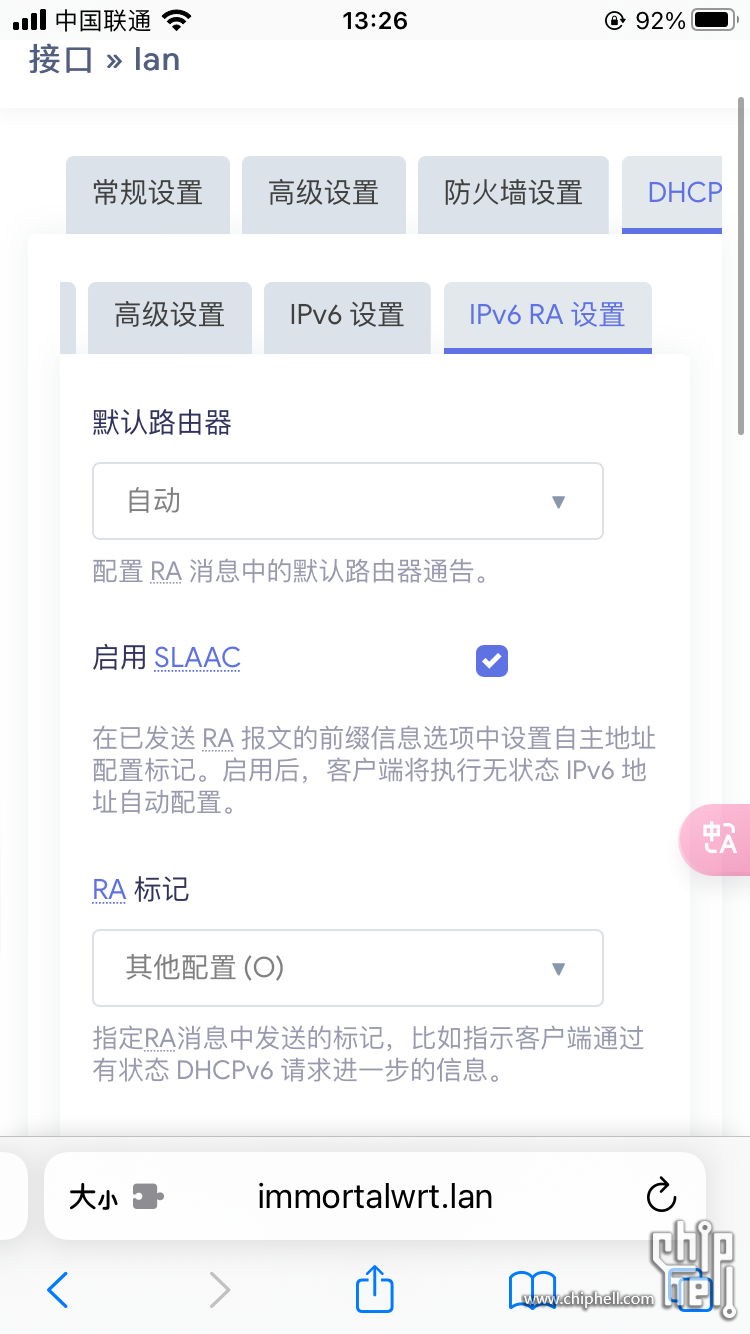

那你这是当AP用的还是路由器拨号的?路由器拨号的话LAN口ipv6的DHCP设置截图看下
 楼主| 发表于 2024-3-27 13:30 来自手机 | 显示全部楼层
港城钢铁侠 发表于 2024-3-27 13:23
那你这是当AP用的还是路由器拨号的?路由器拨号的话LAN口ipv6的DHCP设置截图看下 ...
我家老破小没必要软路由加AP现在用DHCPv6 stateless,不过stateful和SLAAC only也是无线获取不到DNS,查看硬件和连接属性倒是有显示
发表于 2024-3-27 13:32 来自手机 | 显示全部楼层
Mashiro_plan_C 发表于 2024-3-27 13:30
我家老破小没必要软路由加AP现在用DHCPv6 stateless,不过stateful和SLAAC only也是无线获取不到DNS,查 ...
RA标记里的M勾上试试

发表于 2024-3-27 13:58 | 显示全部楼层
呃,我以前用的时候直接把DHCPv6给禁用了,纯SLAAC,RA标记有没有除了O和M的选项?选用了O flag DNSv6还是要用到Stateless DHCPv6的方式分配,不太好用。
 楼主| 发表于 2024-3-27 14:20 来自手机 | 显示全部楼层
shikkoku 发表于 2024-3-27 13:58
呃,我以前用的时候直接把DHCPv6给禁用了,纯SLAAC,RA标记有没有除了O和M的选项?选用了O flag DNSv6还 ...
我以为是SLAAC only获取不到RA通告的DNS就又把DHCPv6打开了,结果还是无线不行有线可以,懒得把午餐肉固件的古董路由换上去试了
