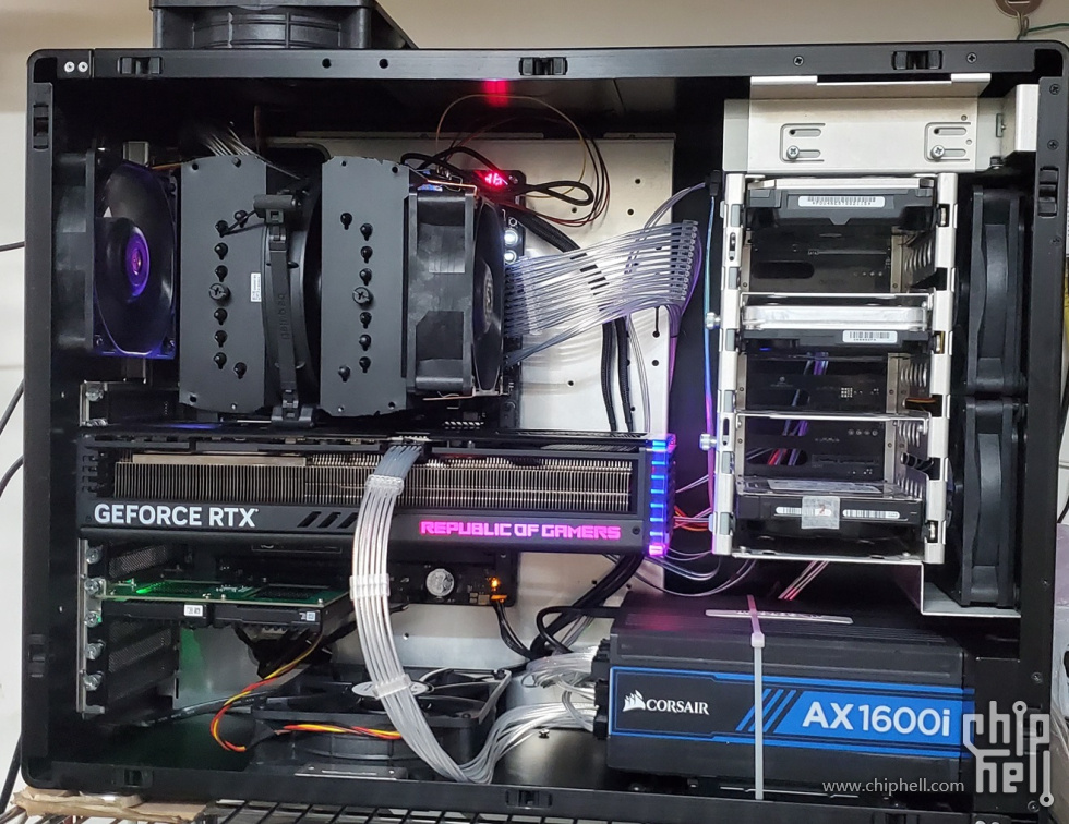

前3顶2后1 6把bequite silent 600多转
风冷双塔+A12 700多转
显卡挑无啸叫的你明白的
