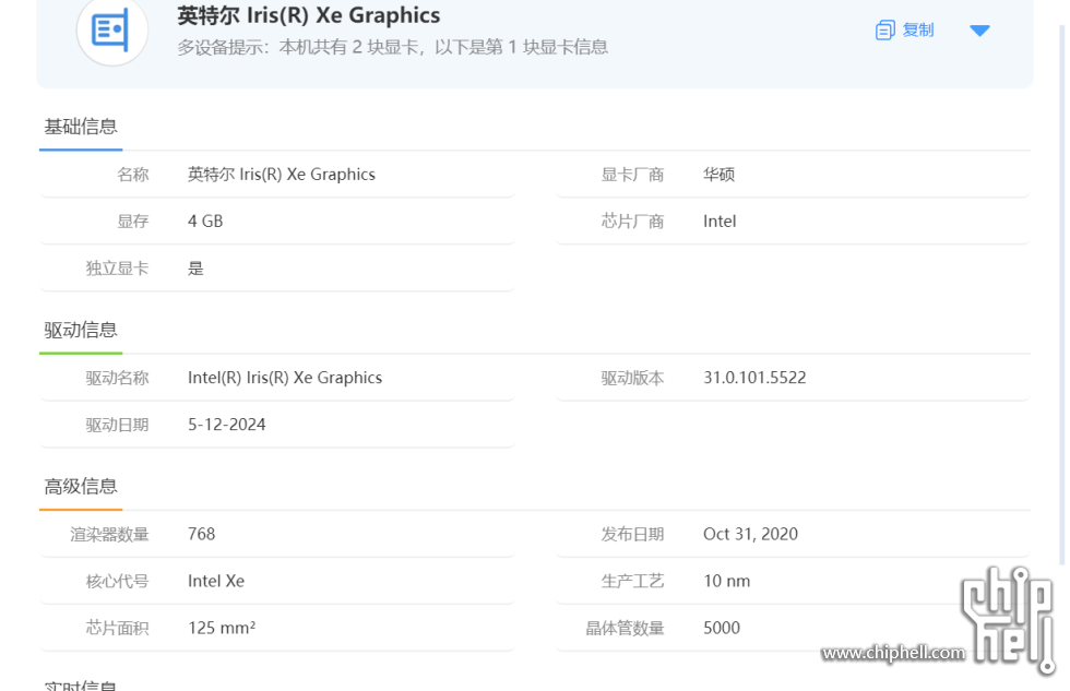

仔细看了大家的回帖,感觉有一些网友的回答很对,其实不是cpu在介入解码,而是确实是显卡在解码,但是DG1太强了,普通在线视频解码时候占用不到5%以内,而只要是在线视频有一点特效礼物和弹幕什么的,就是G 4400这个老cpu不能承受的,最后只能升级了cpu,先是换了一个1270V6,我想的很好,虽然1270V6没有集成显卡,但是我的G4400的cpu可以亮机,先把bios设置好,Above 4G memory打开,Windows 8.1/10 WHQL Support->Enabled和Windows 7 Installation->Disabled,然后把1270v 6换上,就能直接上DG1显卡,而实际上换了cpu以后bios设置都会有一定的变化,就是不亮,再插着1270V6时候用一个老amd显卡亮机以后改完设置,也是bios换了显卡会有变化,还是不行。这里就不如带Resizable BAR的asus主板了,直接原生就是,不用改bios设置了。  我想到我的主板是微星的H110,供电mos连个散热片都没有,实在是心里有点虚,不过最后还是拿出来了低功耗神器-qtj2,它有集成显卡,用集成显卡亮机改完bios插上DG1就一切正常了,看来DG1要是想正常,是必须有一个别的显卡“带一下”的。

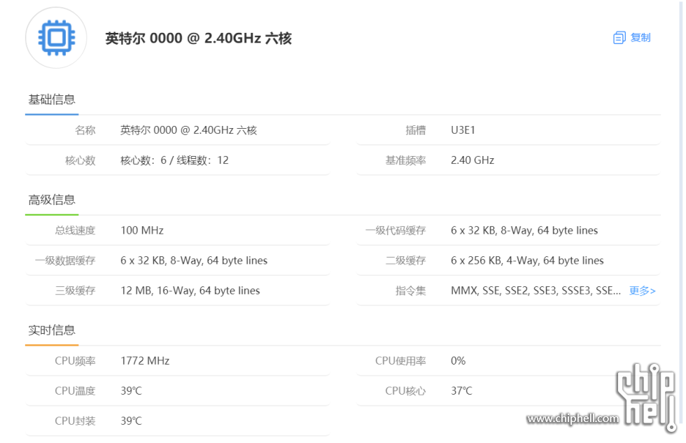

然后是主板的问题,这个主板看介绍是六项供电的,但是mos管就连散热片都没有,即便是当初设计的时候,最高也只是预测安装当初最好的I7的cpu,也就是四核心的7700K吧,但是六核心的QTJ2能不能承受是让其我很担心的,但是后来看还可以,而且比我预想的要好,安装1270V6时候,随便插的原装风扇,进入bios就待机70度了,但是换了QTJ2以后,同一个主板同一个散热器,QTJ2在bios里待机是50度,温度和耗电其实都要更好一些,可能1270V6是tdp 72W,而qtj2是笔记本转针U,他的TDP才45W,但是qtj2在台式机上破解了功耗墙,进入win11以后性能上来温度也不好看了,机箱还是屌丝伯的V4,最后只能换SFX电源加上转接板,腾出来一点空间,加上以前剩下的玄冰300才算是压得住,跑鲁大师的测试最高65度,待机40度左右。
现在看来,以前的想法是错的,看看在线视频有个cpu就行,主要是显卡的解码能力起作用,其实现在看在线视频已经是个入门挺高的事情,我个人觉得是不是四核心起步,全核也要快4G才能行吧?还有对于H110来说,其实qtj2的功耗和温度其实更加合适,反正现在不至于拿这个cpu跑游戏,可能一辈子都没有令qtj2满载的时候,供电不太好也能凑合用吗?

cc150就算了,频率太低,价格还挺贵,不值得。多两个蛋蛋个人用也不是很必要,6C12T也够了,频率全核4G更实用一些,cc150到了200元还有性价比。
而且我的没有核显点不亮DG1.

 楼主| 发表于 2024-6-27 17:39 | 显示全部楼层
obfuscate 发表于 2024-6-26 20:54
换显卡后, csm会重新打开。
就是这个问题,用g4400点亮机器,改好了bios再上1270V6还能亮一次,但是如果bios一旦有问题,机器就不亮了,如果用1270v6加上别的显卡设置BIOS以后,再插上dg1就不亮。
发表于 2024-6-27 18:25 | 显示全部楼层
阎孝国 发表于 2024-6-27 17:39
就是这个问题,用g4400点亮机器,改好了bios再上1270V6还能亮一次,但是如果bios一旦有问题,机器就不亮 ...
这个是无解的吗?有些bios打开security boot选项后,联动切换到csm off、UEFI only等这些选项并且选项变灰-不再可更改,但很大概率也会启用TPM+自动BitLocker
