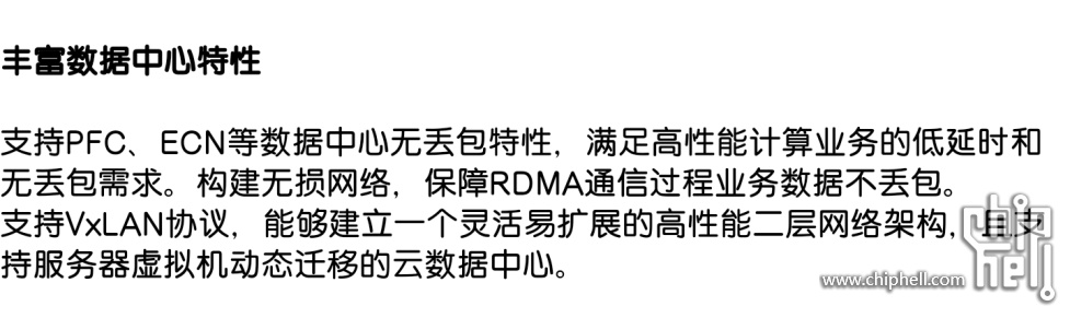

发表于 2024-7-9 10:57 | 显示全部楼层
Dolfin 发表于 2024-7-9 10:22
20个不多不少,这台支持ROCE v2吗?
简单提了一下,具体我也不懂
