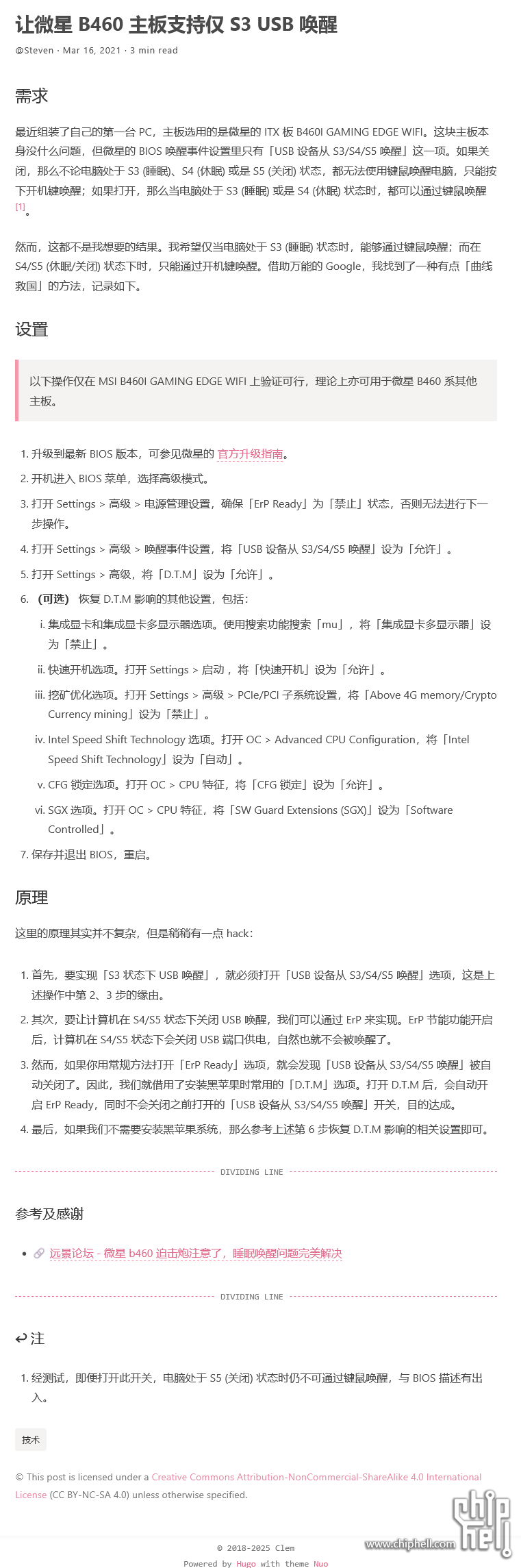

关于你的问题,我找到个类似的贴子,供你参考:
让微星 B460 主板支持仅 S3 USB 唤醒
https://archive.blog.hly0928.com ... -b460-motherboards/
https://archive.blog ...
这个DTM 是在个 BETA RUNNING 下面,这代 Z890主板 连 beta running 这个大选项都没有了,也没有 DTM 了。。。。。
