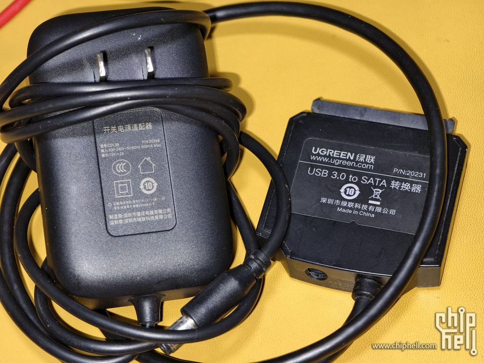

一直用的绿联易驱线,好多年了,实测18T全盘倒数据,bluray刻录机都没有问题
易驱线比硬盘盒好,特别是大批量导数据时散热性能更好,也没有设备尺寸限制,无论是2.5 3.5还是5.25设备都能上
PS:居然“光”克是屏蔽词

发表于 2025-10-5 00:53 | 显示全部楼层
易驱线比硬盘盒好,特别是大批 ...
老哥用的是哪款,可以上个图吗,我最近也在选购,另外你用的易驱线支持trim吗

你问trim?这个是sata的易驱,一般用在机械盘上面。如果你是sata的ssd,那就买2.5的硬盘盒好了,价格可能还更便宜,因为不需要外置电源。
