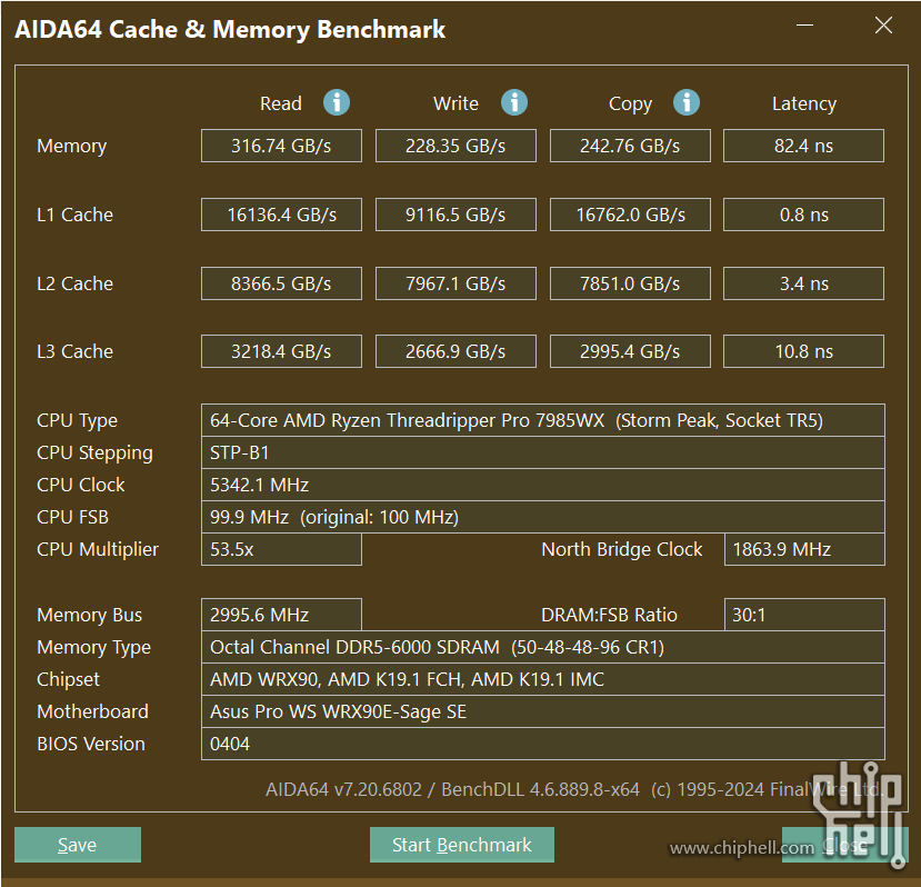

楼主直接上县城撕裂者吧,256G DDR6000 管饱

 楼主| 发表于 2024-5-31 16:22 | 显示全部楼层
县城的能稳定住的全核频率相比游戏平台不太给力,我多核高频都想要
发表于 2024-5-31 16:29 | 显示全部楼层
7000系县城可以上5.4G,比7950x也不差多少了
 楼主| 发表于 2024-5-31 17:03 | 显示全部楼层
全核吗
发表于 2024-5-31 17:08 | 显示全部楼层
发表于 2024-5-31 17:41 | 显示全部楼层
单核,全核也就5G出头,还得是低核心数的12、16核+PBO才能实现,但人家内存插槽/通道多啊

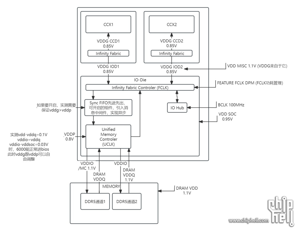

这么跟你说吧,我去年7月份买的7900(不带x)+(金百达白刃32GBx2 6400)*2+吹雪x670e-a,调了差不多一年(强迫症,稳定不了6000?我就不信这个邪了)
最后是5400稳定着跑了(y-cruncher稳定跑2小时)。最高是6400能进windows但是过不了多久就蓝屏。6000能windows不蓝屏,但是复制300GB的文件到U盘报错(工作电脑实在没法忍)
刚买的时候是能随随便便5600稳定过2小时y-cruncher的。
zen4最最影响内存频率的是集成到CPU里的IO-DIE的体质:需要调整的参数如下图。

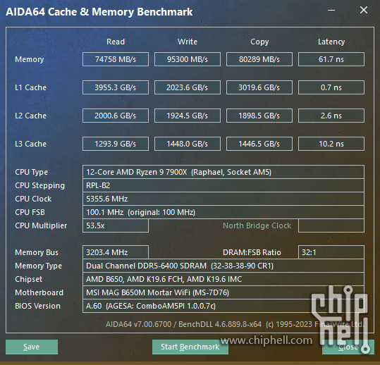

发表于 2024-6-5 21:47 | 显示全部楼层
我是7900X+MSI B650M迫击炮+光威32x2 6400,
去年上车的, 稳定
